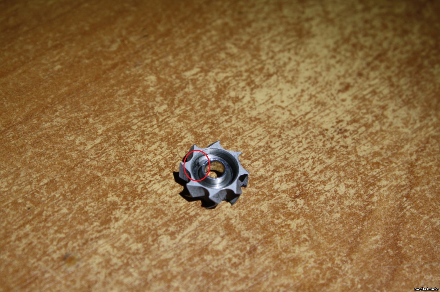

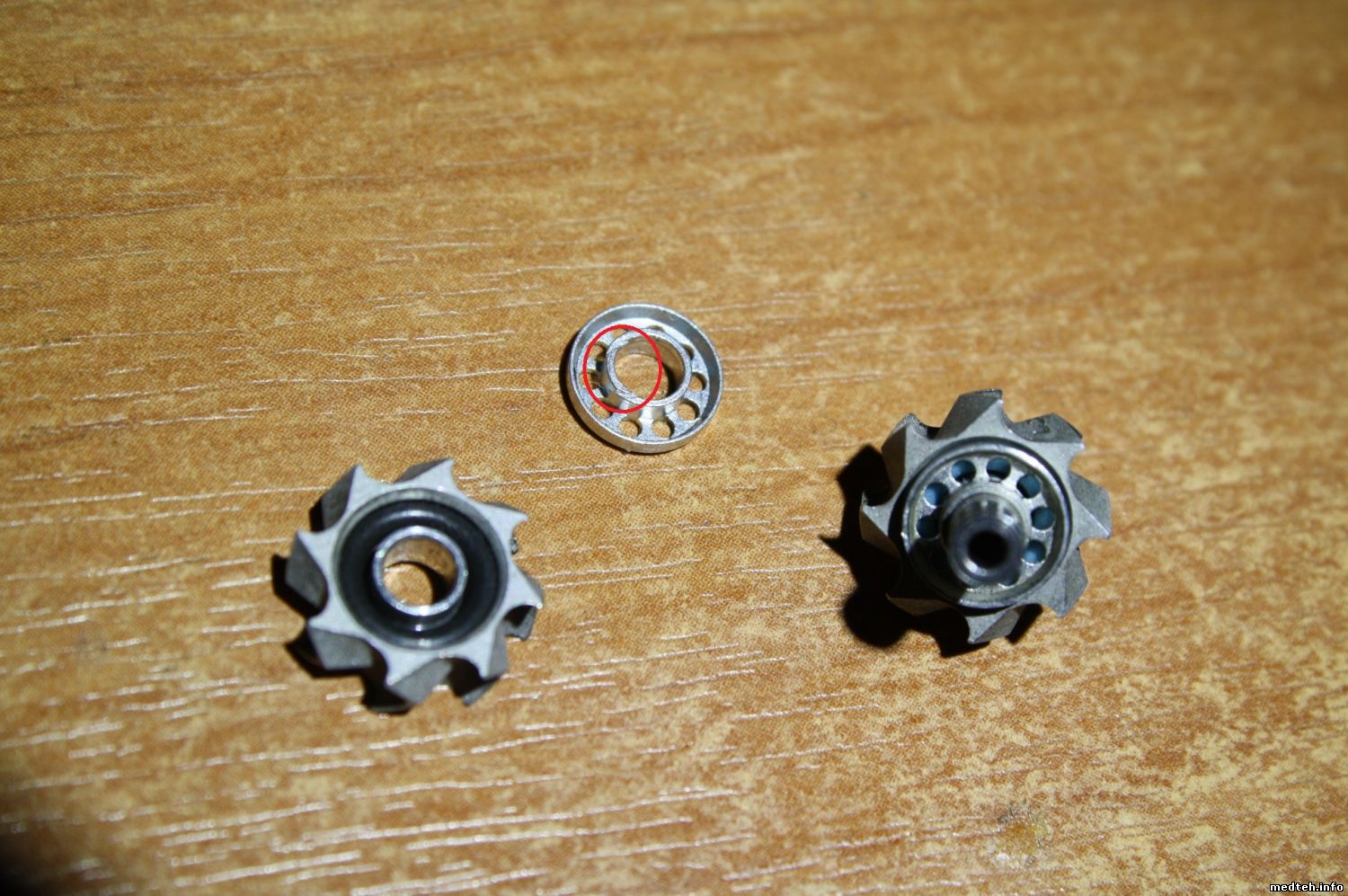

FF2FДата: Вторник, 02.Фев.2016, 00:57 | Сообщение # 84
У вас сообщений: 427
стоматология
Цитата Una ()
Но такое объяснение, исходя из представленной ими картинки

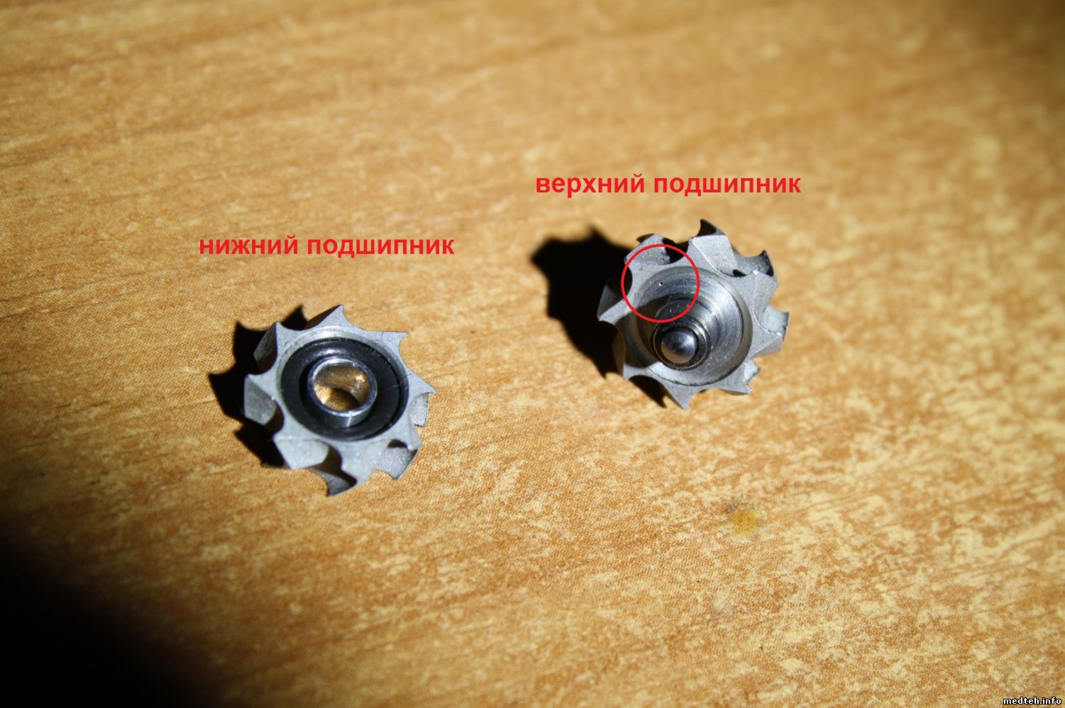

Попробую внести ясность..

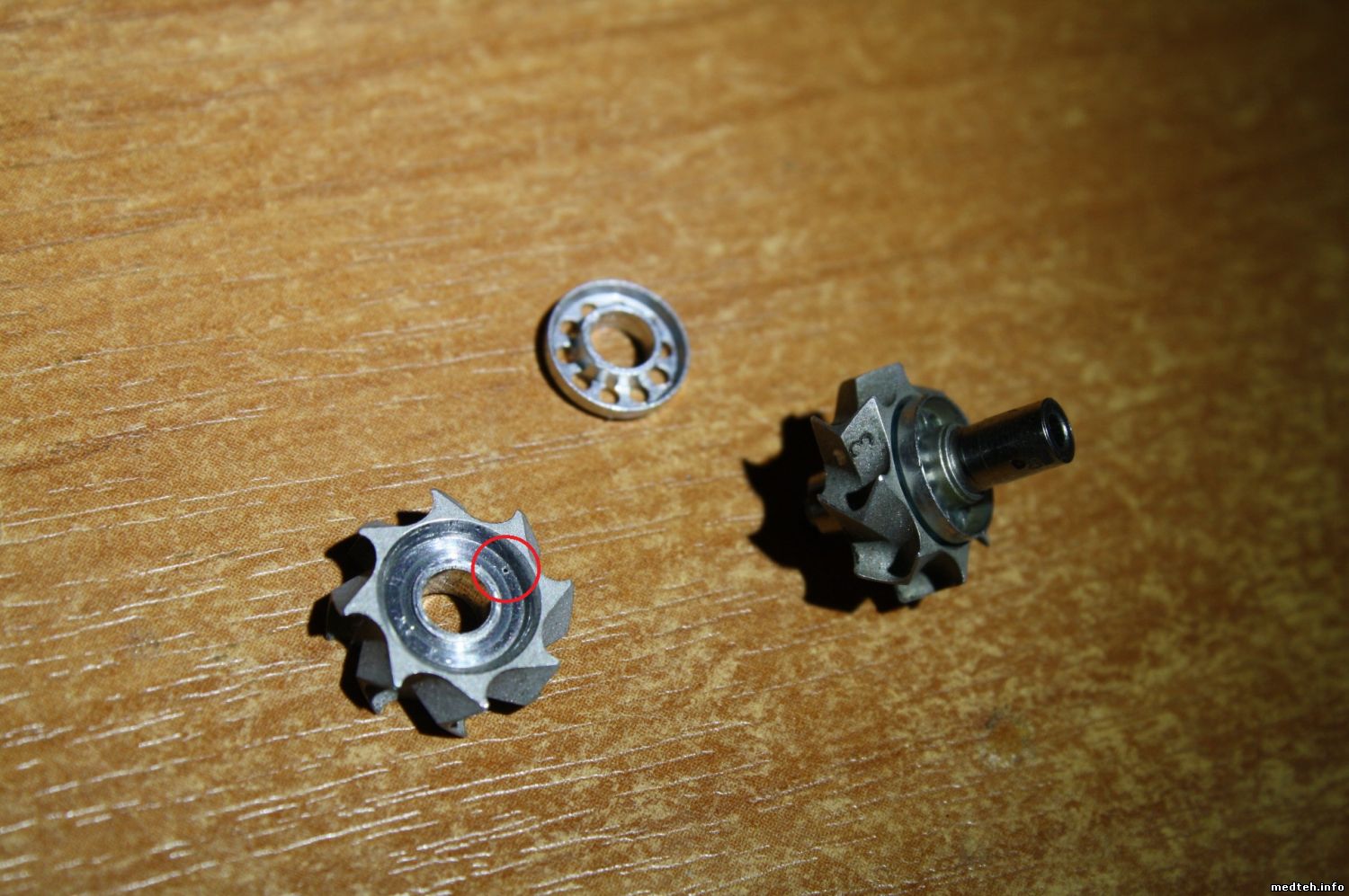

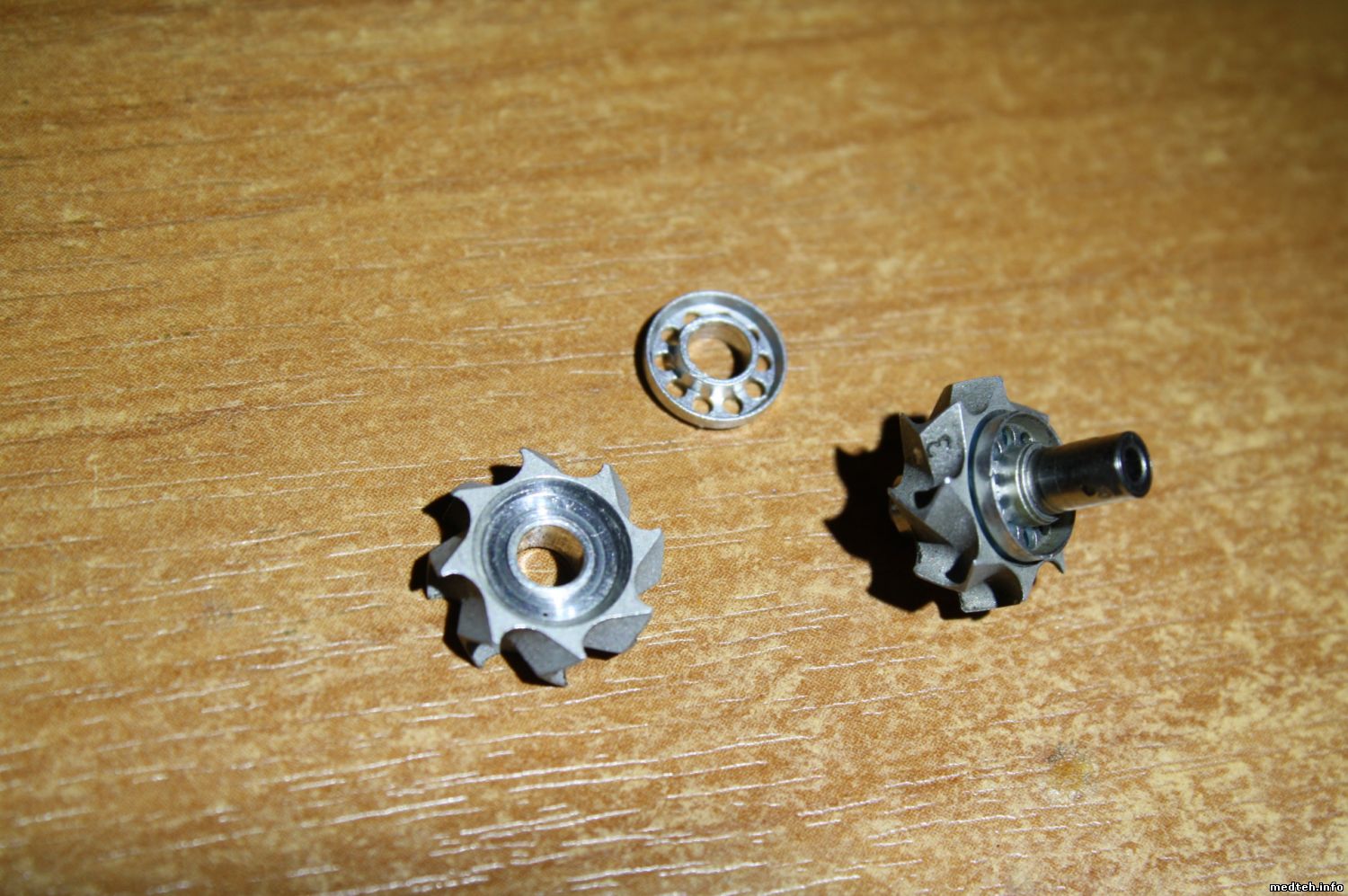

P.S. 2851431.jpg - это результат вмешательства "доработанными кусачками"
1933559.jpg (154.7 Kb) · 0261481.jpg (159.6 Kb) · 7174562.jpg (181.3 Kb) · 7802070.jpg (148.5 Kb) · 2851431.jpg (193.4 Kb)
Сообщение отредактировал FF2F - Вторник, 02.Фев.2016, 01:00

mad КТО ЖЕ ту картинку рисовал ? теперь всё по новой ? FF2F, ваше объяснение работы этого аферистического ротора - ?

и на кой тогда эта конструкция? в подшипники поддувать?
мат запрещен, поэтому- не знаю.
Сообщение отредактировал madmac - Вторник, 02.Фев.2016, 11:27
МастерБакуДата: Вторник, 02.Фев.2016, 11:41 | Сообщение # 87
а эта маленькая дырочка зачем ?
FF2F, а вы это поперёк распилить можете ? blush чтобы вам было легче объяснить . вал можно не пилить biggrin - вопрос не в нём .
Сообщение отредактировал МастерБаку - Вторник, 02.Фев.2016, 15:20
Могу вдоль, могу поперёк biggrin
Вопрос в другом - работает ли это "ноу хау"
ИМХО: обычный маркетинговый ход - там открывается, здесь закрывается..
Всё укладывается в цену погрешности..
Но не в цену конечного продукта

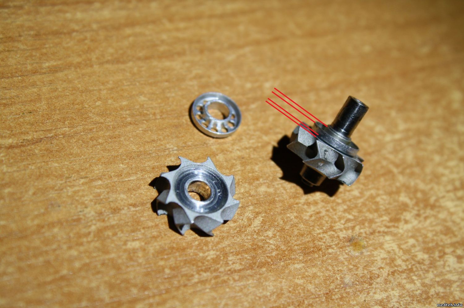

МастерБакуДата: Пятница, 05.Фев.2016, 12:14 | Сообщение # 91
, а я только отвечал blush спасибо drinks
итог разборки работы таков
при свободном вращении-высокой скорости искуственно занижается поток воздуха - мощность , скорость . плюсы - малый шум , подшипники не горят
при нагрузке подаётся полный поток на лопасти . плюсы - увеличение мощности , увеличение звука низких тонов ( создаётся видимость форсажа).
беспорно что-то есть , максимум 15-20% , но цена ?
это особенно актуально для владельцев установок со скачкообразным 100% открыванием воздуха , или любителям так работать ( во многих моделях есть возможность выбора режима педали.)
насколько это целесообразно - решать врачам . деньги их . и мозги тоже .
а для сервиса это только плюс - дорогое и ремонтируется дорого . так что за такой наконечник производителю только спасибо . а что касается неточности описания принципа работы - их можно простить - они же это не для нас писали . лапша низкого качества biggrin

FF2FДата: Пятница, 05.Фев.2016, 21:19 | Сообщение # 92
стоматология

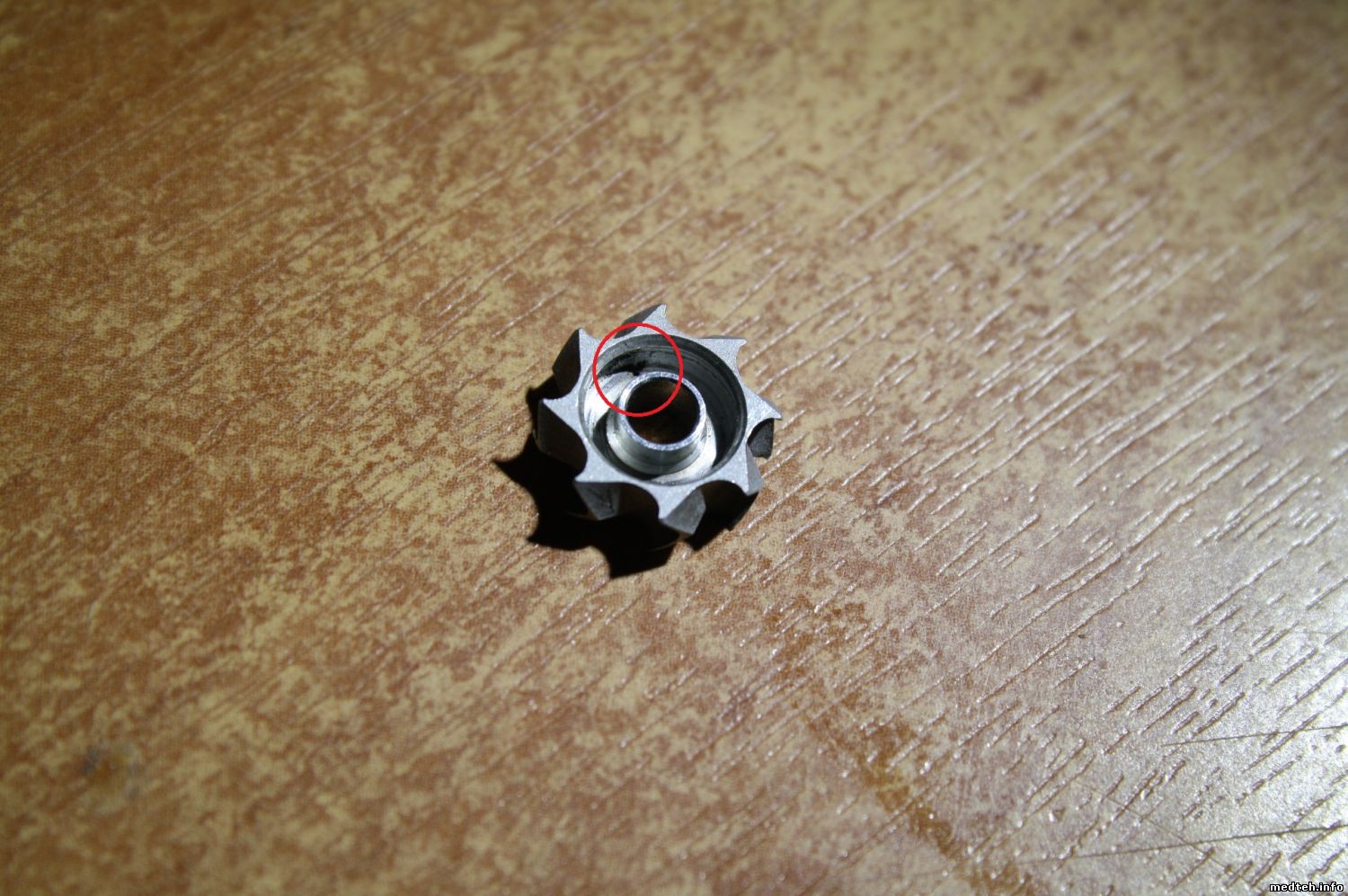

К сожалению не получается сделать более качественные снимки, выкладываю, что получилось..
Вокруг дросселирующего отверстия присутствует грязь, что подтверждает работу технологии, но её эффективность
ИМХО укладывается в погрешность.
На своём опыте, встречал чёрные и синие резинки. Опять же, если обрабатывать резину силиконовой смазкой ( сомневаюсь, что сантехникам это нужно ) - эластичность резины не теряется, более того, на какое-то время восстанавливается.

Видимо, действительно, вся эффективность в пределах погрешности.
Усложнение и утяжеление конструкции, которая направленна, как мне кажется, лишь на снижение оборотов "холостого хода", особой выгоды не могу увидеть.

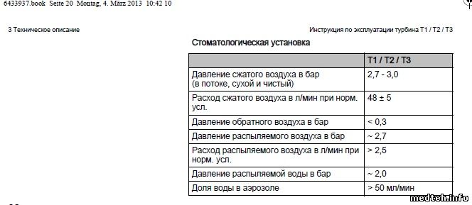

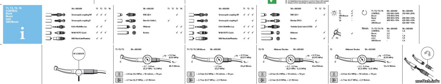

есть два наконечника у Sirona с абсолютно одинаковыми по размеру подшипниками T3 Racer и Siroboost. разница в крыльчатке и рекомендуемом давлении. у T3 2,2-2,3, у Siroboost 2,7-3,0, ну и голова у Siroboost'а побольше, как мне показалось. отсюда и разница в мощности.
имел возможность у доктора послушать оба наконечника - разницы по шуму сильной не заметил. шумомером померить не догадался.

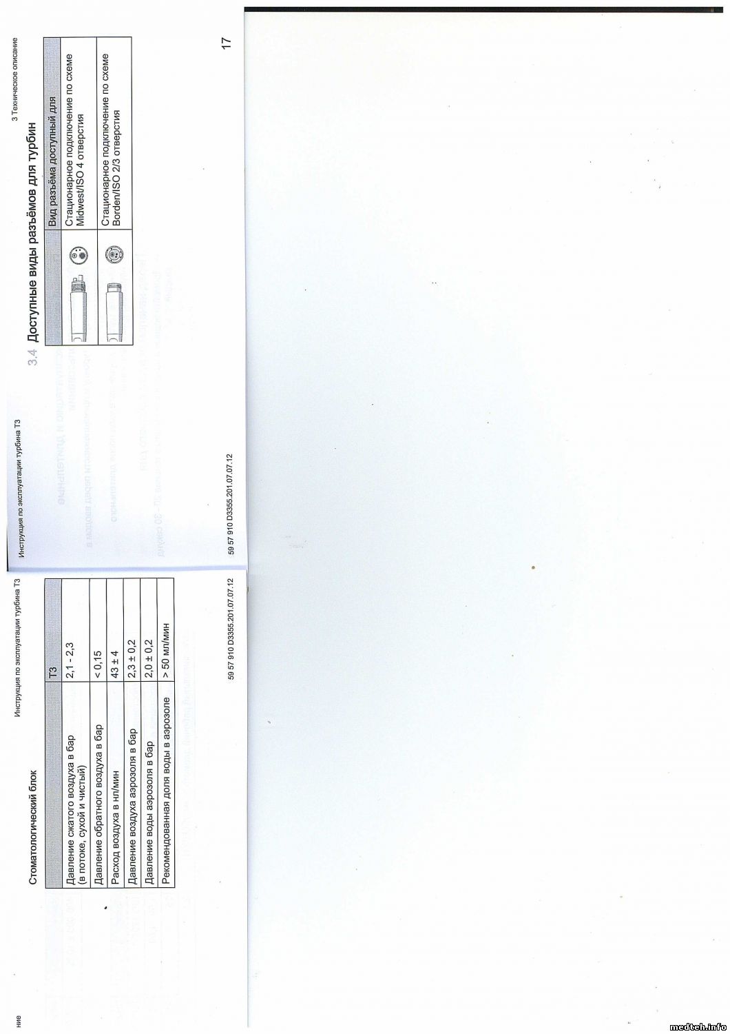

неа. для Т3 2,7+/-0,1 для номеров <600000, 2,7-3 для номеров >600000.

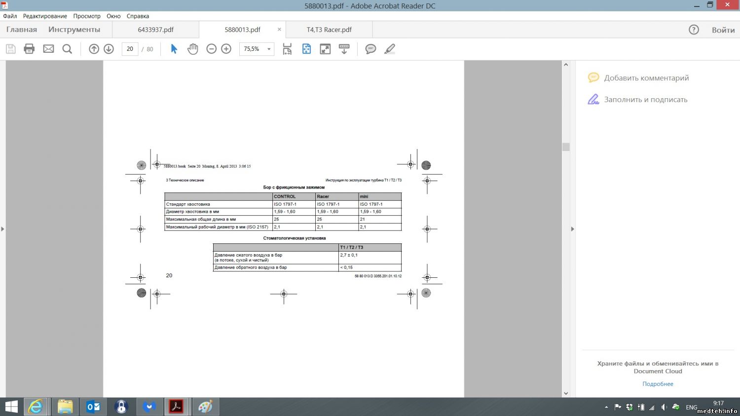

medtech_krskДата: Понедельник, 08.Фев.2016, 08:15 | Сообщение # 97
У вас сообщений: 291
Красноярск
инструкция на T3 Racer. sn 146052, 2015 год выпуска.
извиняюсь что боком
Сообщение отредактировал medtech_krsk - Понедельник, 08.Фев.2016, 08:17

medtech_krsk, это бумажка 2012 года.
тогда вот:
1. 2013 г. номера ниже 600000
2. 2013 г. номера выше 600000
3. 2014 г. все номера
Сообщение отредактировал madmac - Понедельник, 08.Фев.2016, 09:24
