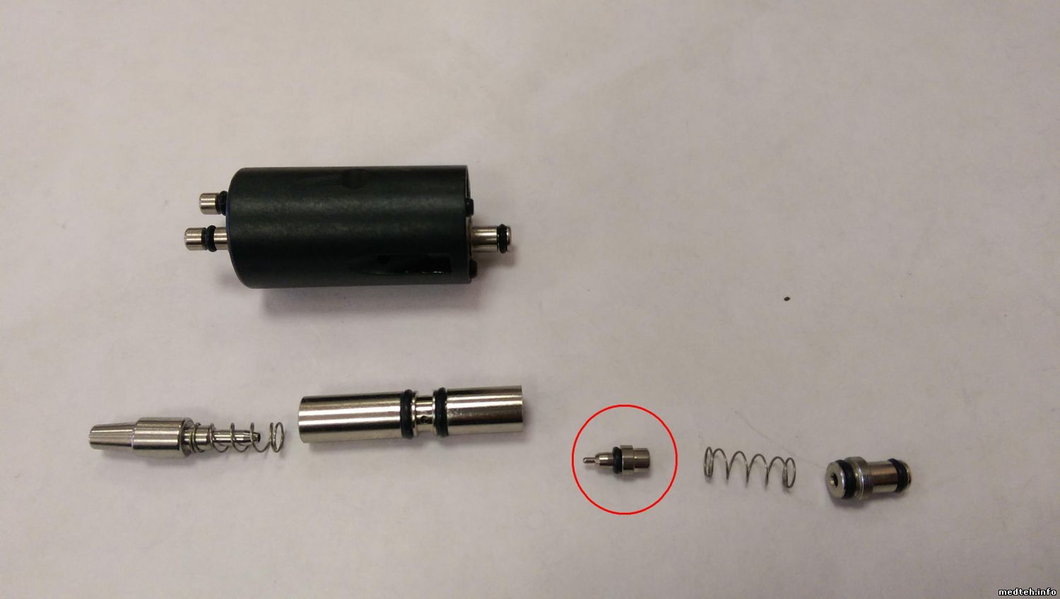

эм)) вот такой у меня пустер
Yulana34Дата: Воскресенье, 08.Фев.2015, 20:59 | Сообщение # 647
У вас сообщений: 2572
Электро-сантехник
stomlg,
Пустер Лузани снимаете чехол с носиком и весь механизм у вас на ладони. Скорее всего придется заменить колечки.
stomlgДата: Воскресенье, 08.Фев.2015, 21:05 | Сообщение # 648
У вас сообщений: 99
стоматолог
луганск
я всё снимал, снял чехол, открутил 2 маленьких винтика и снял сам механизм...там 2 кнопочки/клапана, поснимал их, поковырял, вроде норм всё....но течет ((
Yulana34Дата: Воскресенье, 08.Фев.2015, 21:15 | Сообщение # 649
Электро-сантехник
Цитата stomlg ()
поковырял
А вот ковырять не стоило, клапана и отверстия надо просто аккуратно вымыть, попробуйте поменять клапана местами.
МастерБакуДата: Воскресенье, 08.Фев.2015, 21:34 | Сообщение # 650
У вас сообщений: 11271
и пружинки , почистить рез кольца зубной щёткой , прочистить внутри , смазать вазелином.
течет если седло во втулке куда вставляется клапан (обозначен кружком) повреждено (обычно коррозия), или грязь.
Можно весь "боченок" поменять (27 евро).
Можно попробовать переставить втулки местами, они одинаковые. Т.к. воздушный обычно держит.
Цитата Константин1969 ()
Не люблю данную модель пустера
А мне нравится - просто разбирается, надежен, симпатичен.
Сообщение отредактировал andruka - Среда, 11.Фев.2015, 12:19
МастерБакуДата: Среда, 11.Фев.2015, 19:23 | Сообщение # 657
колечки снять, и пружинку размять в руках , канавки прочистить бронзовой щёткой. смазать силиконом . и
после их сборки.

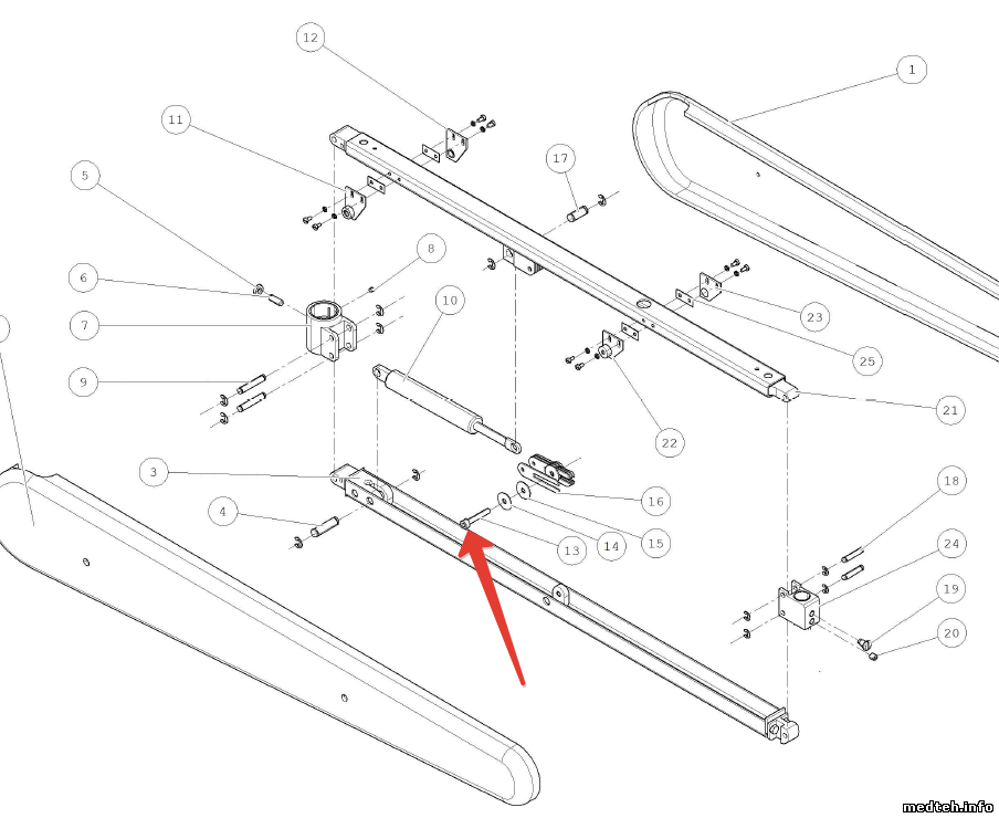

andrukaДата: Вторник, 24.Мар.2015, 13:23 | Сообщение # 659
У вас сообщений: 277
Санкт-Петербург
Цитата seabee ()
Странно,не нашёл схемы разборки м/мотора Ch 660.Помогите.
Sympatic-04 плечё светильника не регулируется?
1. Смотри личку
2. Регулируется натяг пружины с торца шестигранником. Сам винт в глубине 100-150 мм.
seabeeДата: Вторник, 24.Мар.2015, 14:32 | Сообщение # 660
У вас сообщений: 1291
Сибирь
Внутри только газовый амортизатор.С заднего торца,но сверху,что то похожее на регулировку или стопор.
andrukaДата: Среда, 25.Мар.2015, 15:58 | Сообщение # 661
Санкт-Петербург
Подтянуть этот винт (с внутренним шестигранником):
Но если тефлоновые шайбы изношены, поможет ненадолго.
По хорошему тефлоновые шайбы нужно поменять. И ещё на заметку: я дополнительно ставлю гроверную шайбу под этот винт. Для чего - очевидно.
Если светильник падает под собственным весом - меняем газовую пружину.
Сообщение отредактировал andruka - Среда, 25.Мар.2015, 15:59

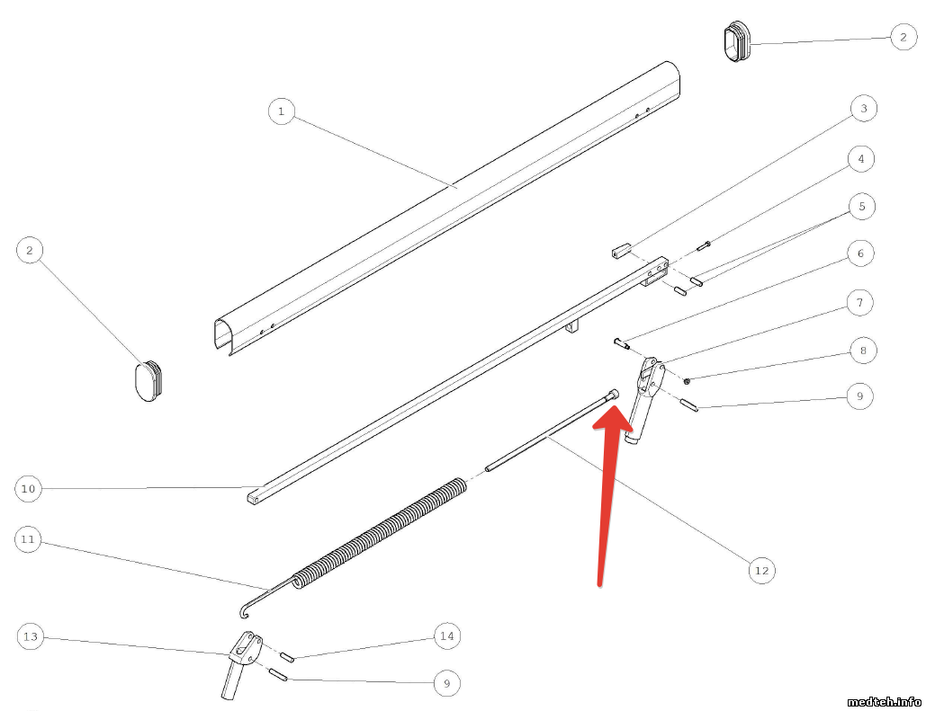

andrukaДата: Среда, 25.Мар.2015, 16:03 | Сообщение # 662
Санкт-Петербург
А это другой вариант пантографа на пружинном механизме, соответственно подтягиваем этот винт с торца шестигранником. Сам винт в глубине на 100-150 мм.
