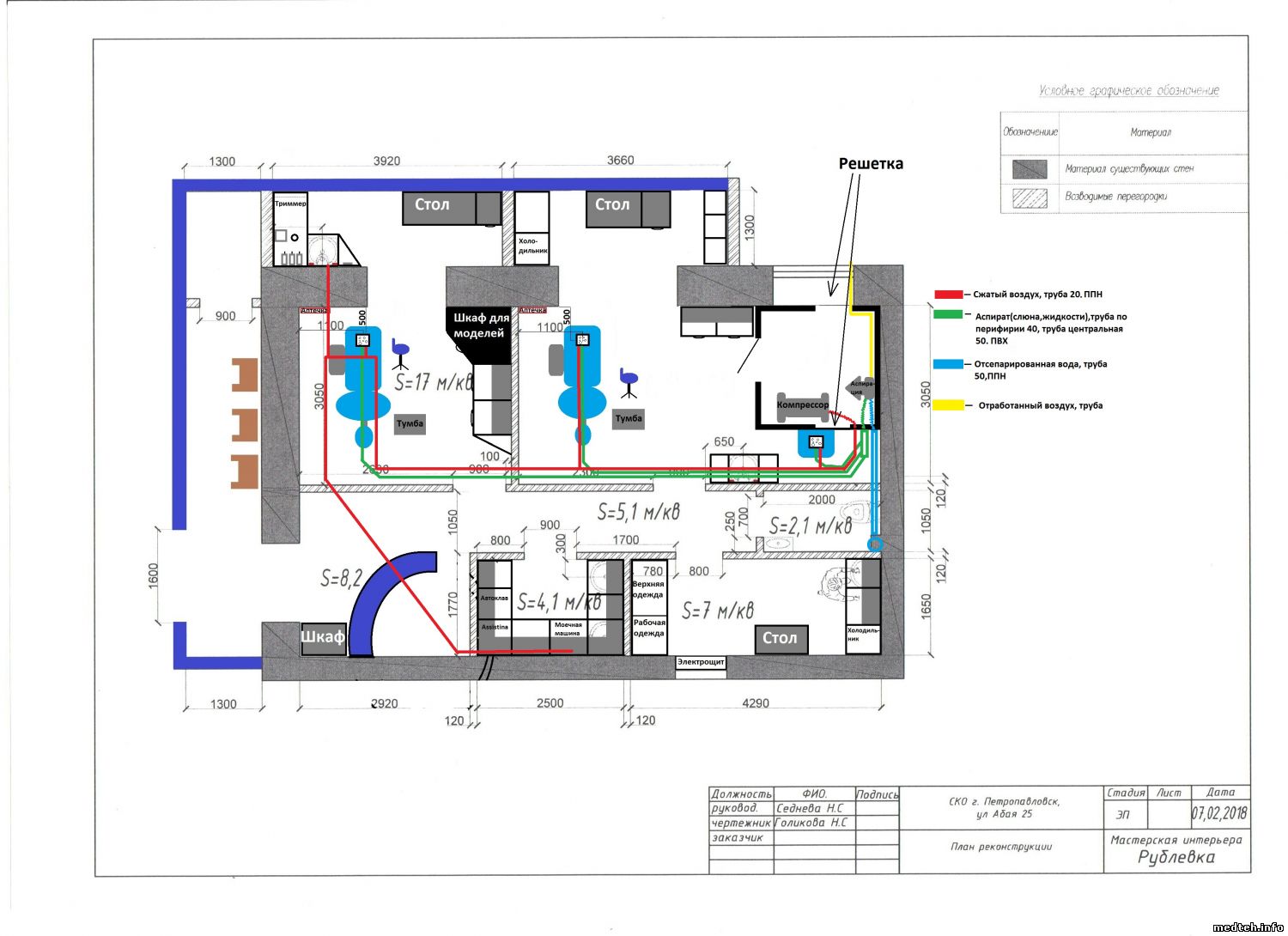

Всем доброго времени! Такой вопрос. Возможно ли у компрессора ECOM DK50 2x2v/110 временно отключить один агрегат,чтоб он работал на 2 установки? Пока в клинике 2 кресла, в будущем планируется доукомплектация еще одним креслом и тогда подключить второй агрегат.
ed-555, конечно, компрессору без разницы, просто он заложен, что максимально можно 4 установки подключить меньше без проблем или вы имеете ввиду отключить один из двигателей на компрессоре? (вопрос не понятен, что за агрегат имеете ввиду)

ed-555, можно , но не советую . соотношение производительность( количество поршней) - объём рессивера оптимально. отключение одного агрегата приведёт к повышенному износу другого .
Дата: Четверг, 05.Июл.2018, 07:31 | Сообщение # 429
У вас сообщений: 257
Руководитель СЦ
Технически отключить можно, но не рационально. Какова планируемая интенсивность работы ваших установок, какая у них аспирация, микромоторы, можно проще - какой расход воздуха они имеют?
Работа одного агрегата 2V (на ресивер 110 литров) при расходе более 120 л/мин значительно уменьшит его ресурс. Проверено практикой. Экономия сомнительна.

Спасибо всем за ответы!
Пока планируем 2 установки (Intego Sirona - электрический микромотор, 2 рукава турбинки, спрэй, скалер). Где-то 50л/мин на одну установку, обе получается около 100л/мин. Интенсивность работы - одновременная работа. Аспирация - Turbo-Smart A. Плюс магистраль воздуха пойдет в стерилку (там будет Assistina) и закончится пистолетом для сушки и сброса конденсата. Тогда может пока поставить DK50 2v/50/M и от него в стерилку? А как поставим третью установку, то к ней отдельно магистраль от DK50PLUS/M ? Или уже поставить сразу один компрессор DK50 2x2v/110/M с одной магистралью ко всему.

раз " шкаф для моделей " то у вас похоже будут и услуги ортопедии , а где будет сидеть зубной техник ? Пескоструй , обдув , обработка моделей под давлением , и тд - берите компрессор с запасом . За меньшее время будет набирать давление - меньше перегревается - меньше проблем с конденсатом и износом оборудования . У вас в одной комнате будет стоять компрессор и установка аспирации - не хорошо , возможны проблемы . В здании подвал есть ? Может там разместить компрессор и аспирацию .
Ортопедия будет, но шкаф больше для моделей ортодонтии. В этом же кабинете , возле мойки будет закуток для замешивания слепочной массы и отливки моделей( слепочная и гипс в - Бункер 5.0М, вакуумсмеситель(для альгината и гипса), триммер, может поставлю пескоструй). Снял оттиск, отлил модель, обрезал, убрал в шкаф. Для техника места не хватило, лаборатория находится недалеко. Компрессорная будет в подвале(это ее проекция на кабинет), трубы пойдут по потолку подвала. Спасибо за совет!

Цитата1prohindei ()
Помещения для этого агрегата и компрессора, можно надеяться будут разными? и вентиляция... приточно/вытяжная, если уж заработала "страна советов™")))
А почему их нельзя ставить вместе? У аспирации выхлоп будет наружу, трубу пустим по стене. У компрессора фильтр. Плюс поставим УФ лампу. По поводу вентиляции, решили так сделать. Компрессорную выложим из кирпича, сделаем два окошка 50х50, зарешетим. Одно окошко будет обращено к окну подвала (немного не доходя до него), другое будет обращено в подвал. Поток воздуха с одного окошка компрессорной до другого окошка, будет обдувать агрегаты. Понаблюдаем за температурой, может поставим кондиционер. Ну и конечно дверь.
тогда можно . в одно окошко лучше вставить вентилятор не обязательно на весь проём - в серединку . подключить к аспиратору . примите меры против подтопления .
можно мне камень в огород. компрессор закладывайте с запасом 20% и более т.к. заявленная прозводительность компрессора завышена и выдает ее только в в первый год работы . не рекомендую ставить в тепло -- увеличенное образование конденсата а это слив и утилизация . воздух нужно охладить потом только подавать в магистраль.
