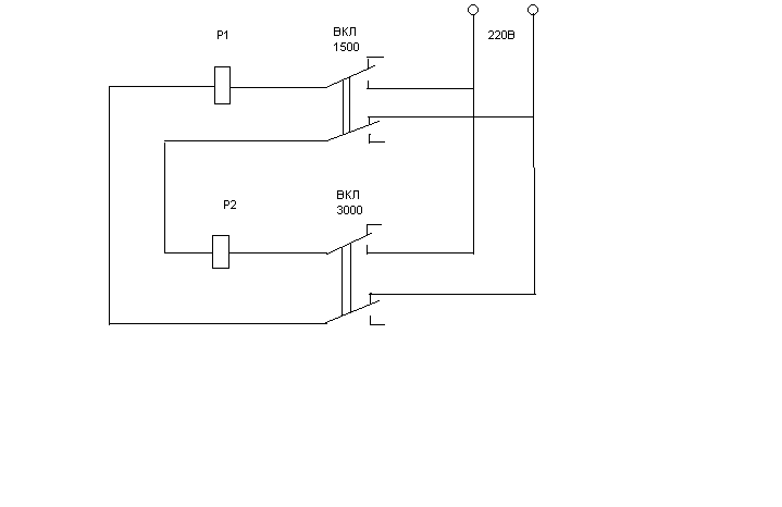

ЛомастерДата: Среда, 20.Апр.2011, 07:15 | Сообщение # 8
У вас сообщений: 195
Эл. механик ИМТ
Алтайский край
Вот схема как можно подключить ШМ-1 с помощью двух реле и тумблеров
ЖорикСДата: Суббота, 23.Апр.2011, 23:48 | Сообщение # 9
Спасибо огромное! После пасхи займусь! good

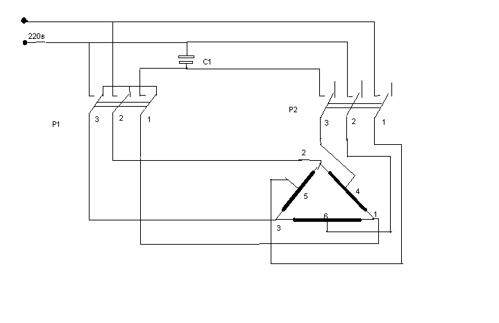

panov-omskДата: Понедельник, 19.Авг.2013, 19:04 | Сообщение # 10
У вас сообщений: 76
Попался с разобранным и сломанным переключателем. Судя по всему обмотки на 1440 и 2880 разведены в разные стороны на выходе из корпуса двигателя. Были перепутаны концы пусковой обмотки и конденсатора на переключателе (1440 и 2880 , то есть при включении на 1440 подключался вывод с 2880 и наоборот), пускался только от руки. После перемены концов пускается и работает нормально.
Прилагаю схему от руки.
_670.pdf (113.9 Kb)
