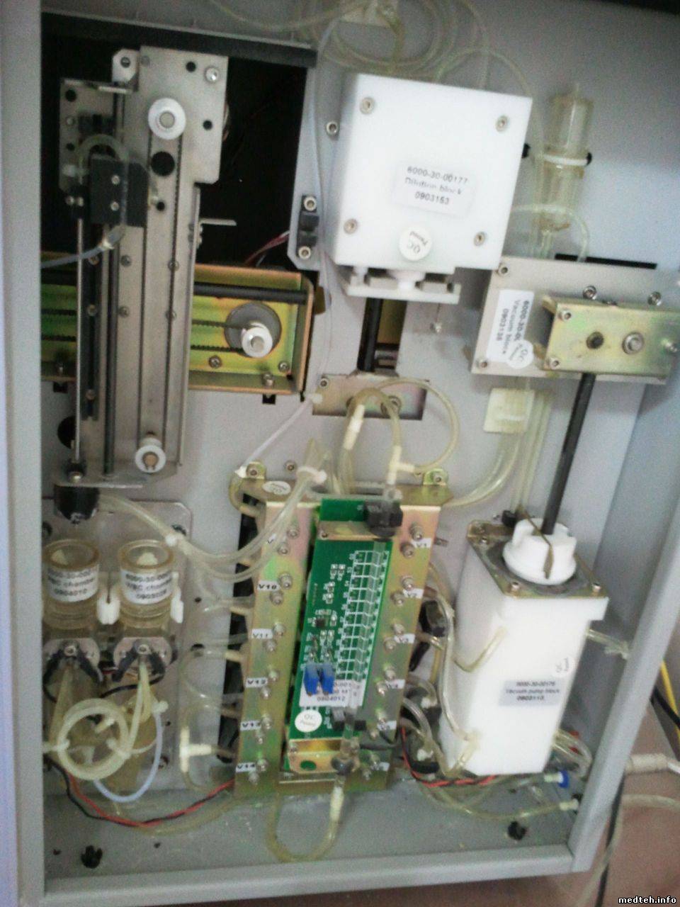

AlexiumДата: Четверг, 17.Май.2012, 12:39 | Сообщение # 19
Инженер медтехник
Саратов

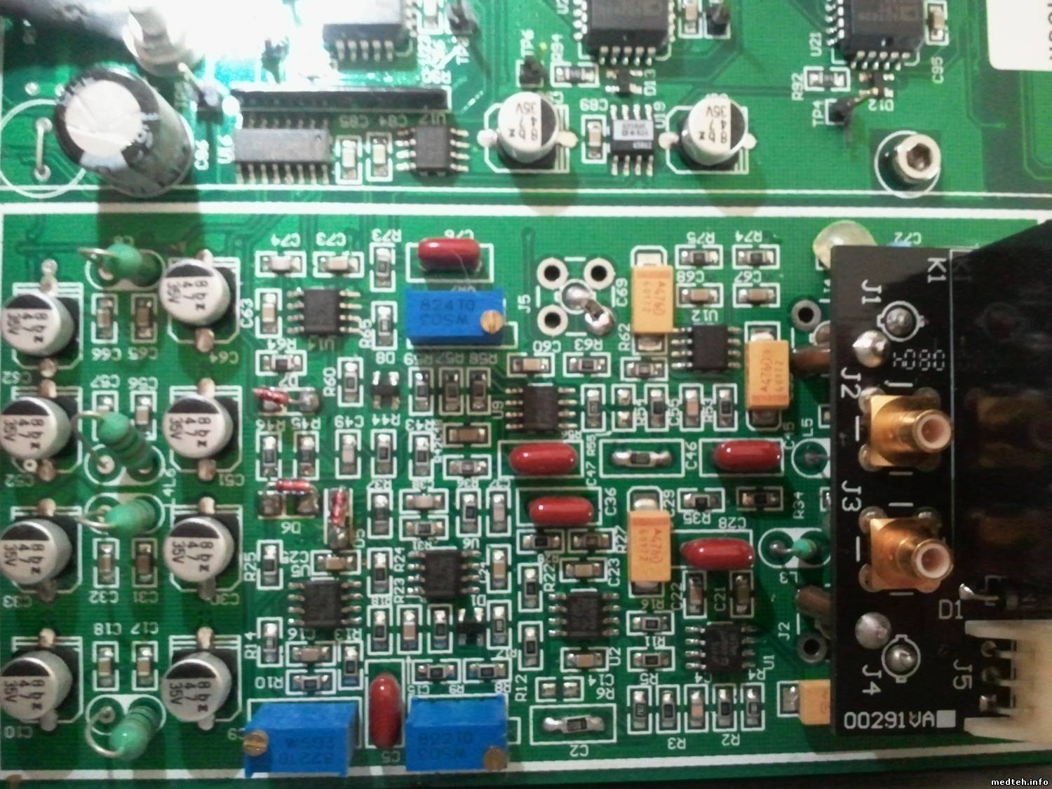

Пожалуйста поделитесь схемой на H18 light. Не меряет гемоглобин (ошибка HGB LAMP FAILURE) - лампа (светодиод) светит.
На фотодиоде нет напряжения, отследить дорожки очень трудно (плотный смд монтаж, большое количество дорожек под элементами). Мне хватит участка с микросхемой U3.

Со схемой усиления сигнала фотодиода разобрался. Классическая схема усиления тока фотодиода (работает). Соответственно - или не доходит сигнал до АЦП, или сбиты калибровки или совсем "сел" светодиод. Буду разбираться. wink
SFRI-18 - произведен Shenzhen Procan Electronics Inc. Серия PE-6X00.

Alexium, Приветствую,со схемой всё плохо,нашего инженера на обучение не отправили а значит фиг нам сервисник со всей инфой mad . Недавно заглючил пробоотборник,грешили на оптопары, вообщем трали вали давай менять местами и пока туда сюда-микруха пробоотборника задымила. Ничего не поделаешь отправили обратно к французишкам.Поэтому советую быть предельно аккуратней с мозгами.
На щёт hgb,сама лампа вечная,быстрее сам анализатор расыпится.

Bardey, спасибо за информацию. По гемоглобину стоит светодиод (зеленый). Сигнал по гемогглобину доходит до АЦП. Далее unknown . Если бы хоть краем глаза взглянуть на сервисник, есть ли там диагностика по типу ACT DIFF.
Сейчас потрошу софт от PROCAN. Может что-нибудь там накопаю.

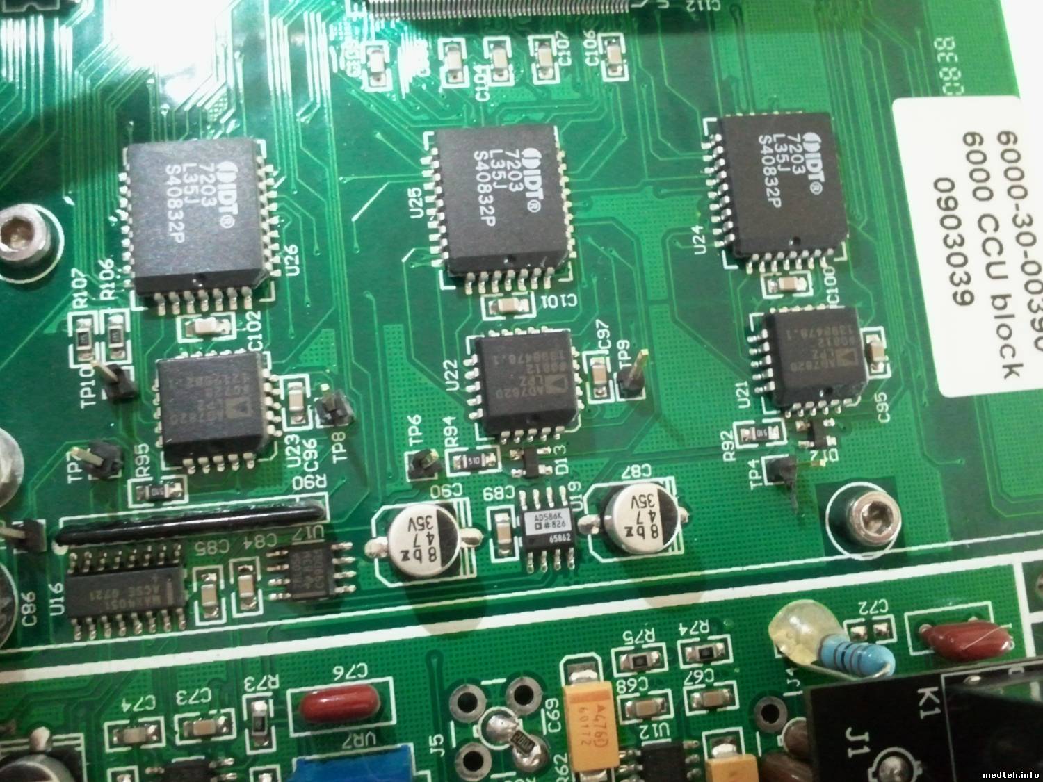

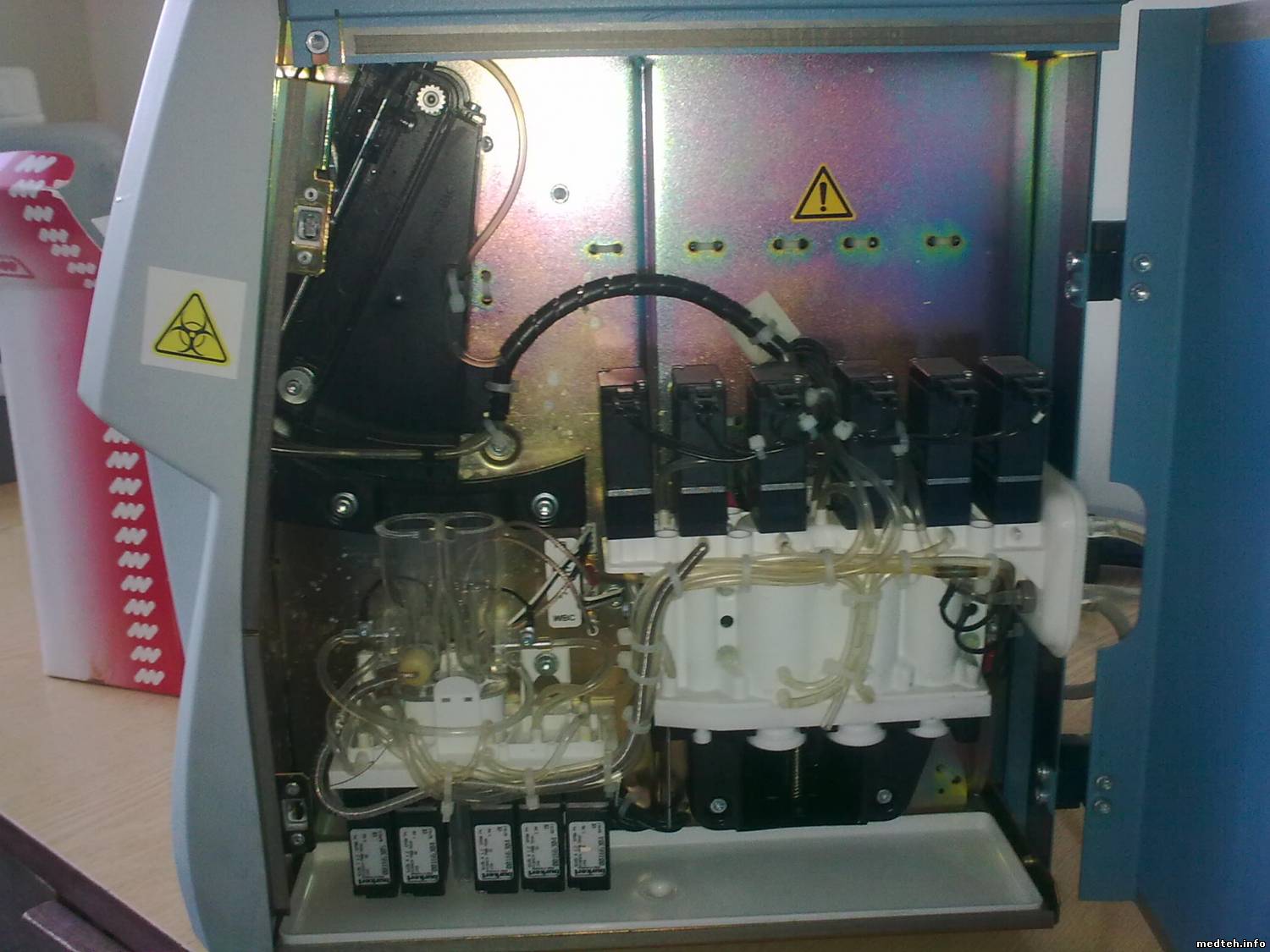

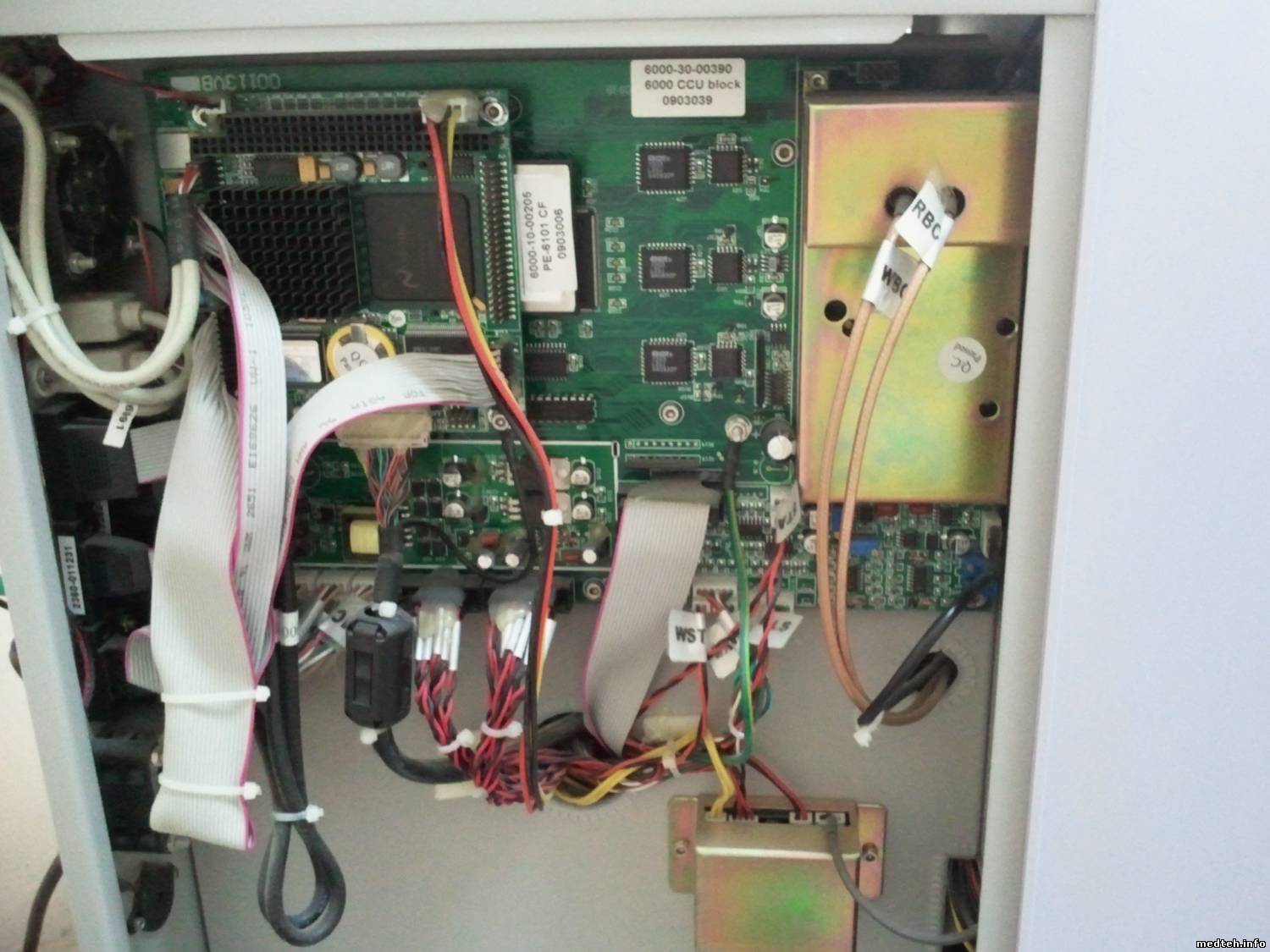

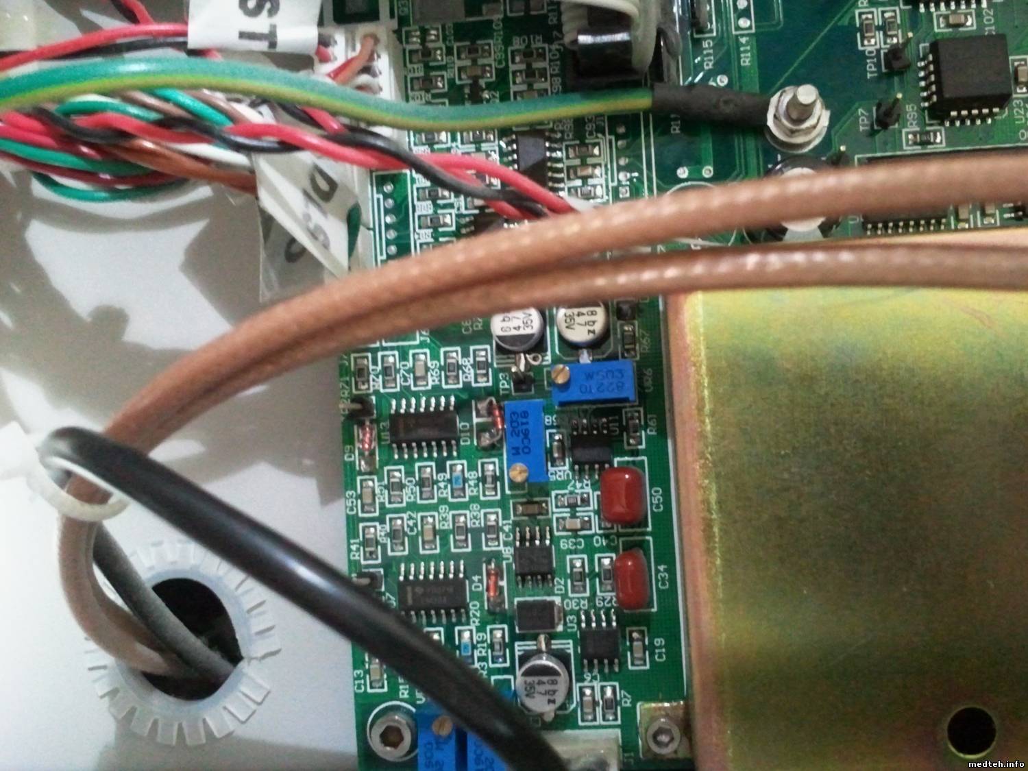

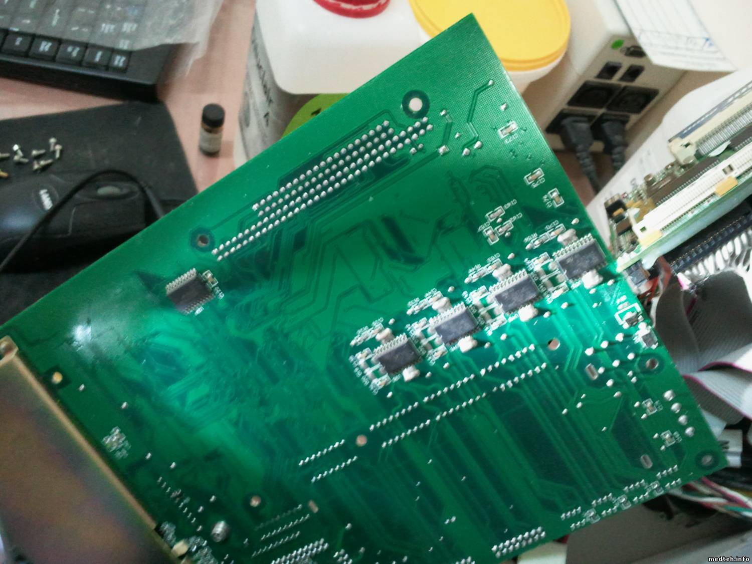

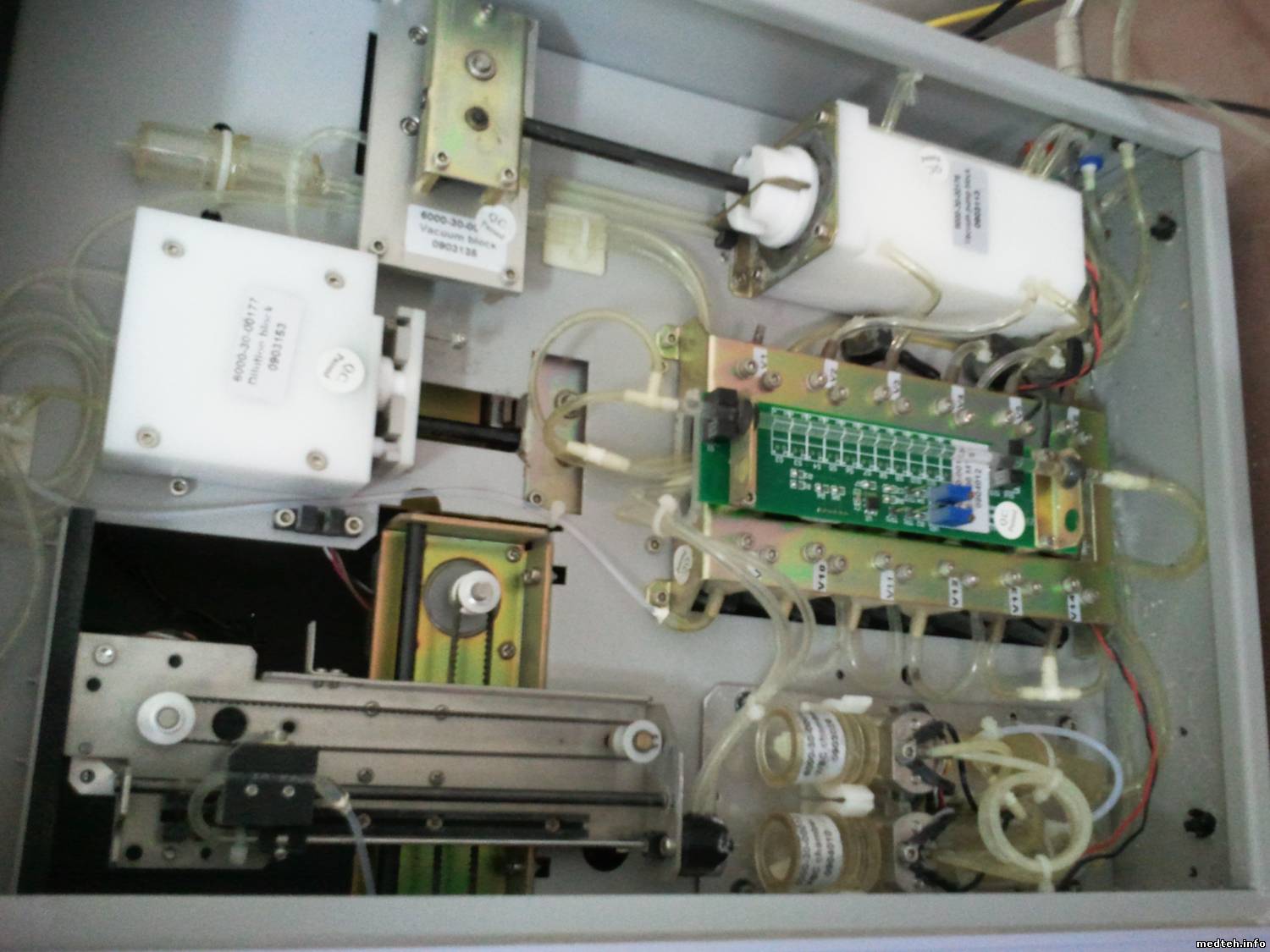

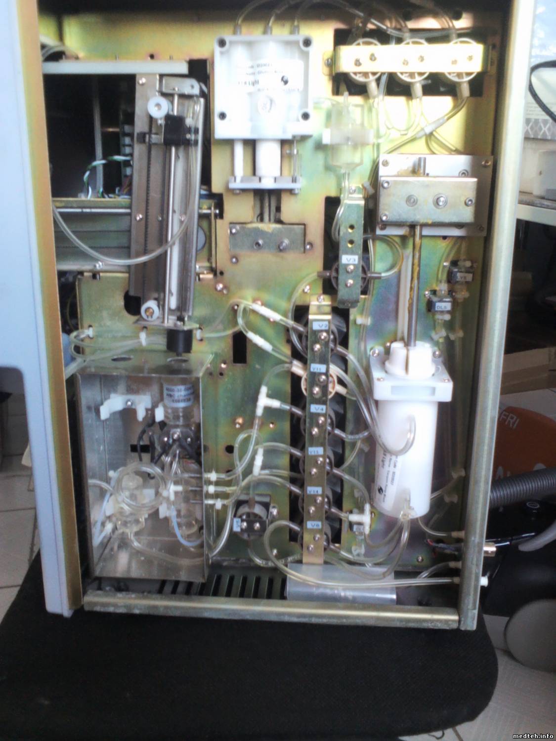

Все остальное на фото. Извините за качество blush

Доброго дня, товарищ. Вы про какой SFRI говорите? Тему читали? Фотографии видели? Они все разные - вы что ищете? А еще лучше - что за проблема. Аппарат китайский, соответственно сервис мануал ничем не поможет, информации там скорее всего ноль. Аппарат - почти клон MIcros 60 - почитайте. Сбором мукулатуры нет смысла заниматься.

Alexium, Привет, интересная ситуация с Procan,ом)) разница в передним пластиковом корпусе в остальном судя даже по цвету боковых дверц ясно что кто-то у кого-то всё это слизал).
Интересно комунибудь прокановские постовлялись?Поссмотреть схематику для интереса,если да то французы как и в истории-только и могут что делать что-то похожее или копируя полностью как Корея у Японии.

Quote (Alexium , 07.Окт.2012))
Да нет никакого француза - чистокровный китаец, от того, что я свой шильдик на аппарат наклею - он моей разработкой не станет.
- посмотрите маркировку на CF - это и есть точное название модели (модификации)
9169318.jpg (147.6 Kb) · 3750444.jpg (142.6 Kb) · 3681288.jpg (183.5 Kb) · 0343775.jpg (221.0 Kb) · 0335731.jpg (224.8 Kb) · 5159450.jpg (166.2 Kb)

Alexium, Встретилась такая же хрень с гемаглобином,и такого же года версии аппарата!,Тоже были звёзды при холостой и при анализе?
Проблемма как вариант-проблемы в том что полугодовой запас лизера (благодаря опытнейшего персонала с 20ти летним стажем) хранился в холодильнике при +5 температурном режиме хранения нежели правильного 15-25 т.е. комнатного и по утверждению лаборантов доставали и ставили и проблем таких небыло никогда,опять же это возможно но вот всё же пришёл момент порчи).
Менял изотон от другого аппарата и лизер новый с холодильника biggrin ,результат тот же.
Провёл тест hgb через сервис,данные оптики меняются, вставлял бумажку дабы наверняка-данные меняются!
Serg74,и москвичи посоветовали состояние растворения при анализе,соответственно виновность лизера но всё же вопрос я сам лично доставал обледеневшие лизеры зимой и после они работали!
У меня вот смутные сомнения в пользу просадки интенсивности диода,поеду в пятницу поковыряю!
На плате ввода 4х пинового портика от гемаглобина стоят рядом несколько редукторов и похоже один из них отвечает за напряжение диода-как бы не перекрутить)

BardeyДата: Среда, 10.Окт.2012, 20:52 | Сообщение # 40
У вас сообщений: 190
Воронеж
Alexium, Да конкретно изучив фото,полностью копия от моих 4х H18х от 2007года выпуска,видать постовлялись одной партией по тендеру.
