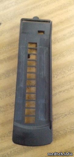

Если честно не помню, эта полоска на вес золота, она одна у нас, инженер у которого она была (из нашей местной больничной медтехники) не помнит откуда взял, возможно кто то из знакомых офицевлов "подкинул"
попробую её найти и отсканить

Неужели самодельную нельзя сделать?Если бы были размеры этого стрипа.

А у нас фиксатор на стрипе обломили.Не достать.Теперь точно списать.
