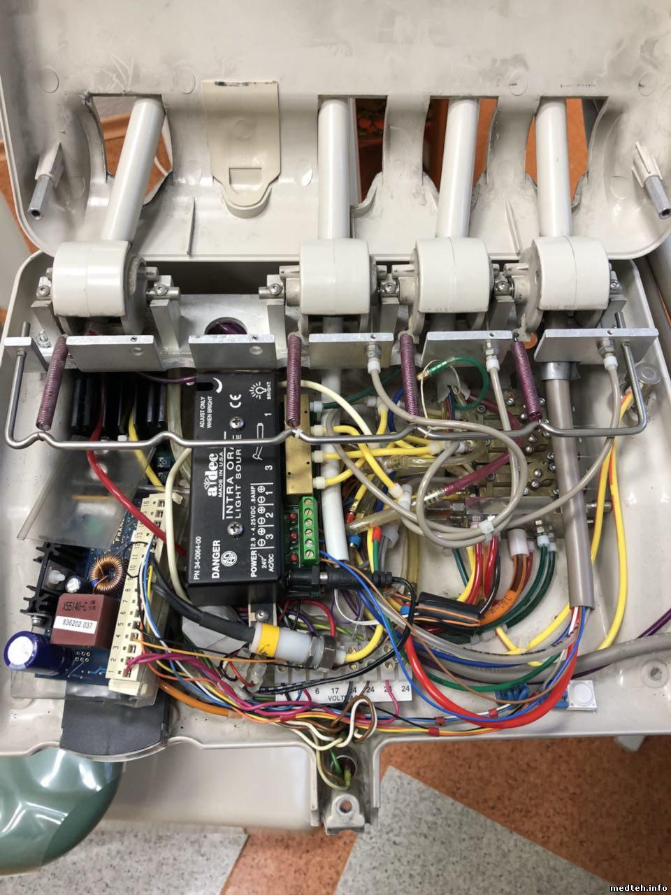

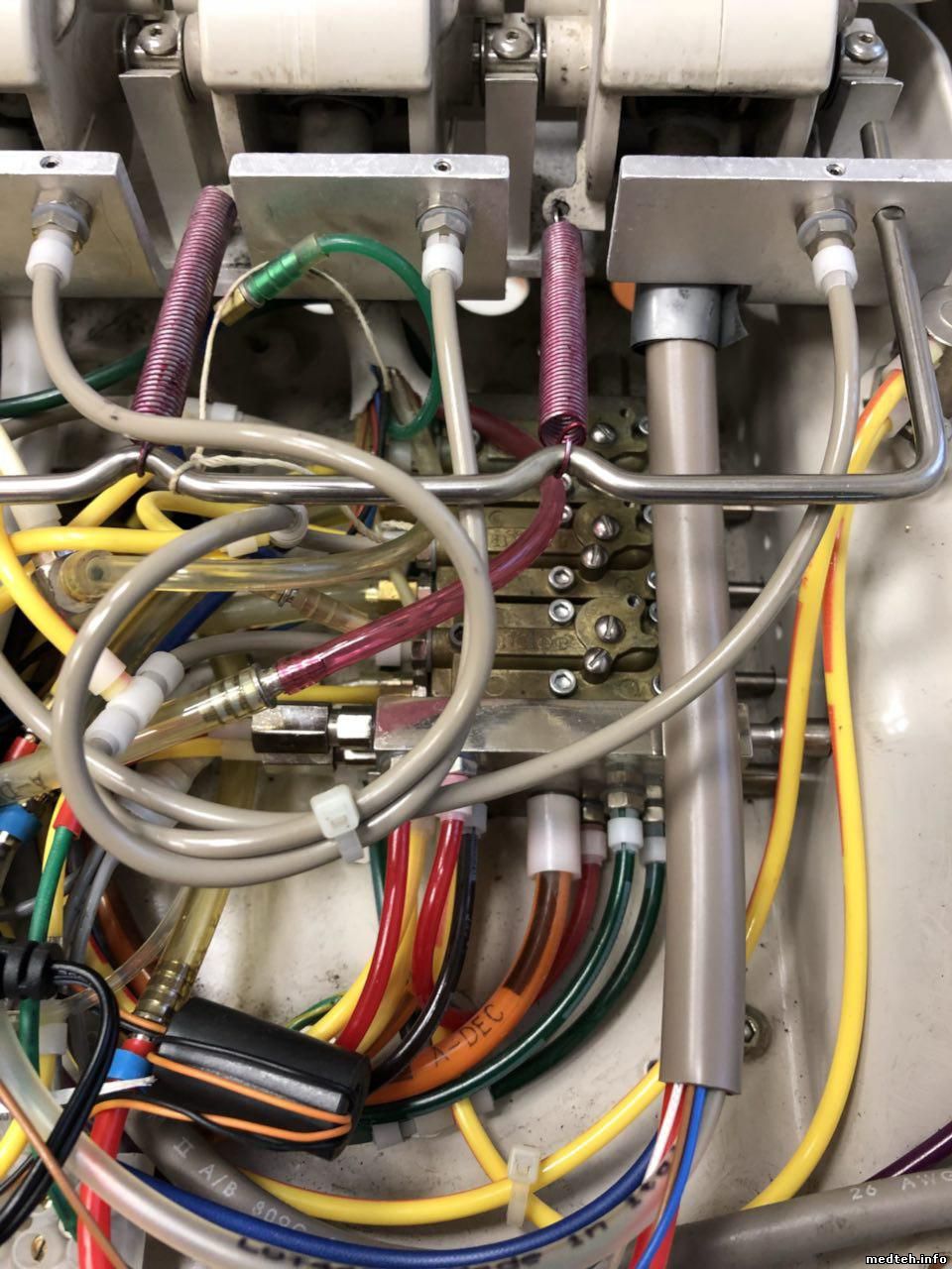

Да, включается и работает. Выключают через мастер.
Проблема внезапная. До вчерашнего дня было такое только летом, после не появлялось. Сейчас опять.
Из наблюдений.
Сегодня снова открыл крышку для того чтобы сделать фото. Заметил шипение в районе пневмоблока, но из какой трубки так и не смог понять.
Шипение прекращается как раз таки когда беру скалер. Скалер ставлю обратно на место, шипение возобновляется.
art-i-kДата: Пятница, 01.Дек.2017, 14:01 | Сообщение # 9
У вас сообщений: 1306
стоматология во всех её проявлениях
Полтава
Ну до "трехсотой" модели тут далековато
Похоже, клапан выбора приказал долго жить.
Или же пневмоэлектрический преобразователь.
Третьего не дано!!!
Извиняйте) Так и не смог там найти нигде маркировочную табличку.

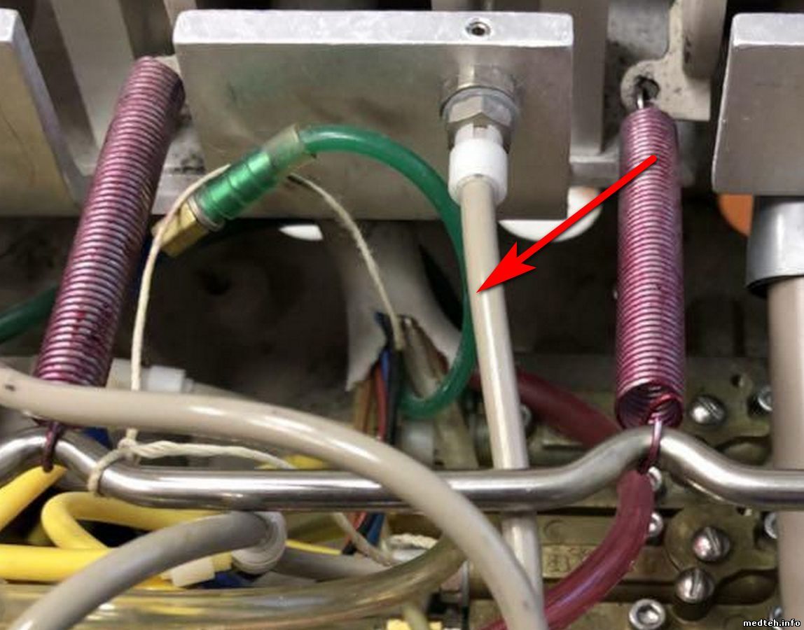

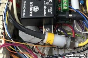

А можно фото

Цитата lexxprm ()
А можно фото
Цитата МастерБаку ()
(одна трубка и два провода )
оно не из трубки . спускаете воздух с машины , и дотягиваете с умом все болты под шестигранник в блоке врача.

кто то машину уже ремонтировал
МастерБакуДата: Пятница, 01.Дек.2017, 21:18 | Сообщение # 14
У вас сообщений: 11271
перед кончиной он шипит , лечится просто . разобрать, сменить колечко.
Цитата lexxprm ()
Заметил шипение
утечку воздуха локализируют руками .
и неплохо бы давление выставить на машине.

По неисправности понял. Закажу клапан, поменяю.
