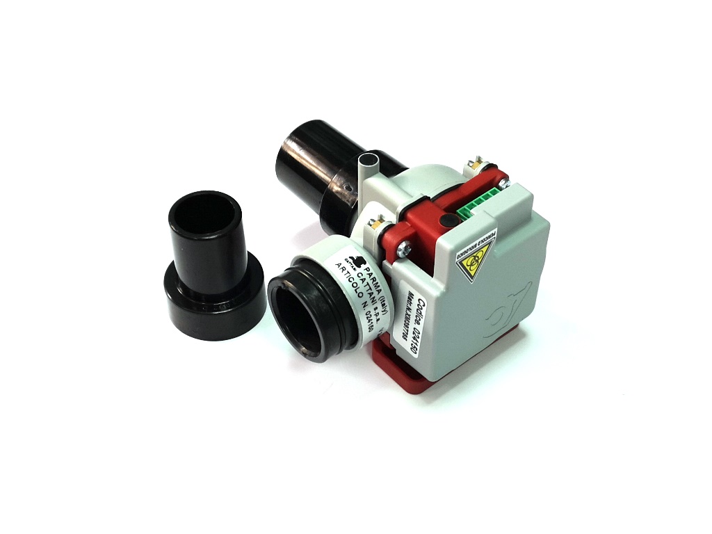

Всем доброго дня.
Собираю себе аспирационную систему, читал пару тем на форуме, но ответов там не нашёл, и так к сути)))
Пытаюсь собрать бюджетную аспирационную систему на 3-и китайские стоматустановки Меркури 3600, куплен мотор на подобии такого
По характеристикам так понял, что мотор рассчитан на 4-е установки.
Мотор будет стоять в подвале, все коммуникации тоже по подвалу. К каждой установке своя магистраль из ПНД трубы 32 мм, около установки коллектор из 3-х труб и уже от коллектора в установку. От установки слюноотсос оставлю от воды, а вот пылесос переведу на шланг 17 диаметра - фильтр грубой отчистки - клапан для аспирационной системы - мотор аспирации ...

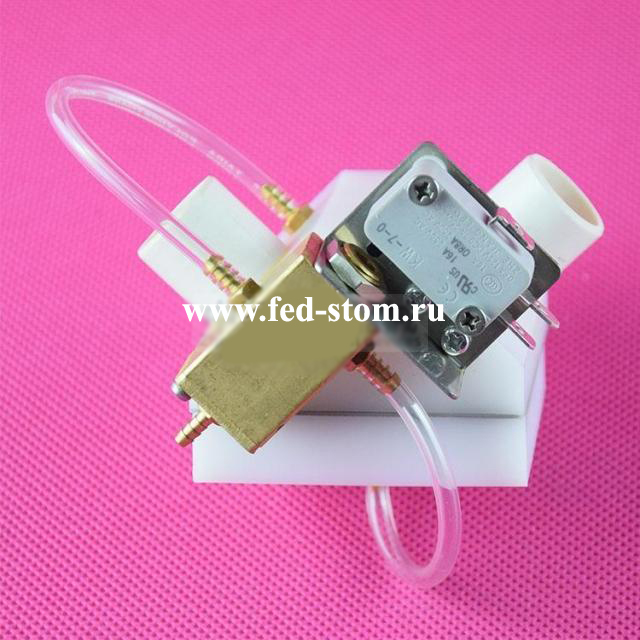

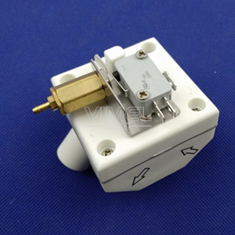

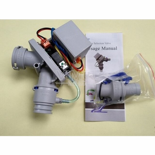

Так вот вопрос: скажите какой клапан ставить?!
Нашёл 2-а вида клапанов: электрический и пневматический. Ни один из клапанов в руках не держал, поэтому и возникает вопрос какой заказывать и ставить ... И так виды:
электрический первый - это, конечно, оригинал Катани, клапан Мигнум, по идеи, самый качественный, но очень не дешёвый - около 22000)))
Далее, ещё один электрический клапан - стоит около 5000.
Ещё один за 1000.
Теперь клапаны пневматические:
, стоимость 4-6 т.р.
Это пока всё, что удалось найти ...
Вопрос такой: кто-нибудь сталкивался с такими клапанами, как они в работе?
Что лучше ставить?!
Также вопрос по всей схеме подключения - может кто-то даст совет, что-то порекомендует ещё сделать)))
Также, не пойму пока, как на данной установке реализована работа с разным количеством установок ...
Я как понимаю, в фирминных аппаратах стоит микрокомпьютер, который увеличивает или уменьшает количество оборотов мотора в зависимости сколько установок работает ... На моём же моторе никакой автоматики нет))) Скорее всего, буду разрабатывать плату управления сам ... Но, если есть готовые решения, буду рад информации ...
7783900.jpg (129.6 Kb) · 8291961.jpg (86.0 Kb) · 5951017.jpg (45.2 Kb) · 4853122.jpg (137.3 Kb) · 8739671.jpg (179.6 Kb) · 1391929.jpg (119.8 Kb)

МастерБакуДата: Воскресенье, 31.Май.2020, 23:24 | Сообщение # 2
Цитата veltsmaxim ()
за 1000
Отличный вариант, где такой нашли?
реализована работа с разным количеством установок.
Никак, можно поставить - соорудить пневмоклапан подсоса.

МастерБакуДата: Понедельник, 01.Июн.2020, 14:07 | Сообщение # 5
То-то удивился, со всеми клапанами имел дело. Пневматические более надёжны, но ими сложнее управлять. Китайские могут быстрее развалиться от химии.

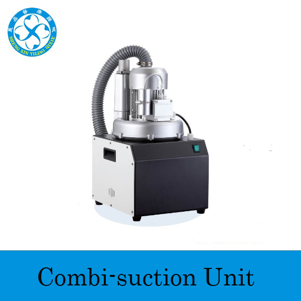

Yulana34, там в заглавном посте есть фото. Помпа помпе - рознь, но если, как утверждает уважаемый veltsmaxim, "наподобие такого", то это именно то, про что я думаю. Так что до клапанов выбора дело дойдёт ещё не скоро.

МастерБаку, а как ещё объяснить, что "приколбасить" уже купленую сухую помпу сразу к трём китайцам легко, бюджетно и безгеморройно никак не получится?
Вы хотите сказать, что она (помпа), сухая? А зачем тогда такая огромная коробка, не для одного же конденсатора?
А что Вы скажете про вот такой аппарат: https://www.alibaba.com/product....0FPg2hz ?
Там всасывание идёт прямо на крыльчатку - невооруженным глазом видно.

В коробе под мотором действительно находится сепаратор, и это влажная аспирационная система ...
Проверял, трубу забора закидывал в полное ведро с водой, сепаратор работает.
В шланг, который идёт на крыльчатку, вода не попала ... Также, внутри стоит предохранительный клапан, который травит воздух, если перекрыть всасывающий шланг.
Весь геморрой затеял с целью уменьшить нагрузку на мотор, и уменьшить нагрузку на клапана, так как мне говорили, что они часто выходят из строя ... Но сейчас начинаю сомневаться в правильности этой идеи ... + пришла такая мысль, что сепаратор хорошо работает, если центробежная сила в нём достаточная ... Если уменьшать количество оборотов, то возможно сепаратор не будет отделять воду от воздуха, как это задумано ...
Если интересны внутренности, могу на днях разобрать крышку и скинуть фото что-как внутри короба ...
Также, сзади установки есть фильтр грубой отчистки ... Такой же как на шланге аспирации на китайских установках (жёлтый такой))))

Появилась возможность заиметь себе несколько вот таких компрессоров (см. картинку) и бонусом к ним идут, как я понял, помпы для сухой аспирации ... Я с таким ещё не сталкивался - подскажите, как их (помпы) подключить к китайским установкам из расчёта 1 шт. на одну установку.
Прошу не пинать за бестакность вопроса, в китайцах сейчас стоят обычные эжекционные системы для пылеотсосов ... Хотелось бы получить наиболее безболезненый и недорогой вариант аспирации.
P.S. Стоять это всё будет около стоматустановок, канализация также находиться перед стоматустановкой ...

Kent, это "EKOM"- неплохой агрегат. Но дело в том, что подключить любой сухой аспиратор к китайцу практически нереально.

Вообще-то, это не бонус. А DUO - компрессор с отсасывателем в одном корпусе для одной стоматологической установки (75 л/мин), (например: https://stomdevice.ru/bazovoe....5-l-min
Цитата Kent ()
хотелось бы получить наиболее безболезненый и недорогой вариант аспирациии
Это вряд ли, т.к. для этого понадобится колба сепаратора Cattani с платой управления, (или какой-то аналог). Ну, и, конечно, знания, как это всё "приколхозить" к китайцу. В противном случае:

Раз уж Вам достались, то попробуйте там же найти к ним списанные "Дипломаты", в них как раз есть такая колба с платой. blush

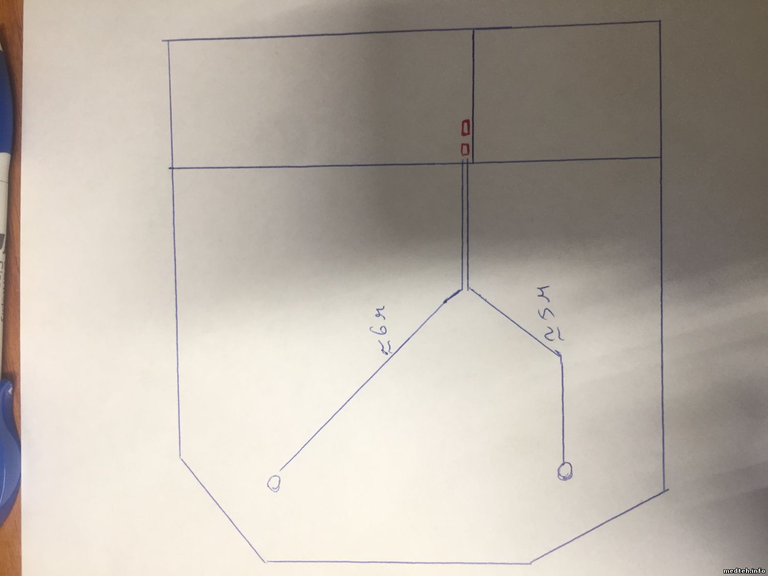

Добрый день.
К двум установкам (скорее всего KaVo 1058), для мокрой аспирации подведён из технического помещения шланг напорно(?)-всас. 40 мм.
От каждой установки свой шланг длинной примерно 5 м. Уклон есть, но небольшой в сторону Turbo-Smart. Но перед Turbo-Smart-ом всё равно будет подъём вверх.
А подскажите, пожалуйста:
- необходимо ли что-то переделать, чтобы потом не было проблем?
- не будет ли там в самом низком месте оставаться жижа?
Yulana34Дата: Воскресенье, 03.Окт.2021, 10:41 | Сообщение # 38
У вас сообщений: 2572
Электро-сантехник

Сделайте смотровой лючок перед "Турбосмартом", чтобы можно было в случае необходимости посмотреть и почистить.

zolotov87, посмотрите ЗДЕСЬ (с.146).
Место, в котором в Вашем случае будет собираться "жижа", называется: образовавшийся гидрозатвор (правда, плотность жидкости-жижы намного больше воды), со всеми вытекающими для аспирационной системы проблемами, и ни один "лючок" не поможет ей эффективно работать, если такое и окажется возможным.
Цитата zolotov87 ()
шланг напорно-всас. 40 мм.
И поясните про "напорность" вашей аспирационной системы ..., если в ней используется гравитация ...
zolotov87Дата: Воскресенье, 03.Окт.2021, 15:49 | Сообщение # 40

Место, в котором в Вашем случае будет собираться "жижа", называется: образовавшийся гидрозатвор, со всеми вытекающими для аспирационной системы проблемами, и ни один "лючок" не поможет ей эффективно работать, если такое и окажется возможным.
Спасибо, как тогда быть, когда Turbo-Smart и установки на одному уровне?
Подскажите, пожалуйста, как реализовать blush
Цоколя нет. Сейчас ещё идут отделочные работы, хотелось бы всё исправить до чистовых)
Планируется два Turbo-Smart. Один на две установки на первом этаже, один на две установки на втором.
Приложил фото. Шланг залит в полу. Уклон есть, но не большой в сторону Turbo-Smart-ов.
