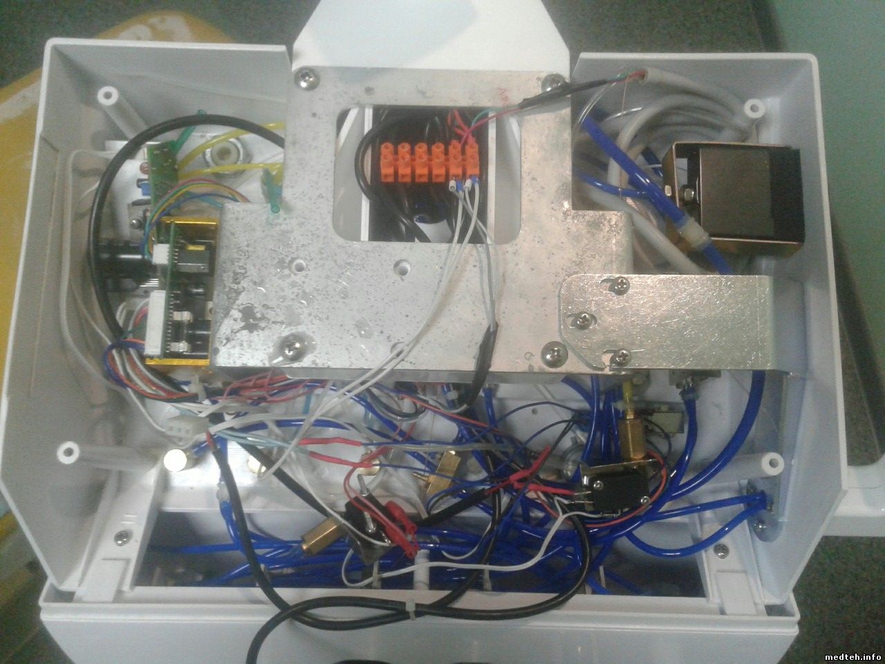

Если нет мембраны у вашего медтехника, то фото узла "в студию"

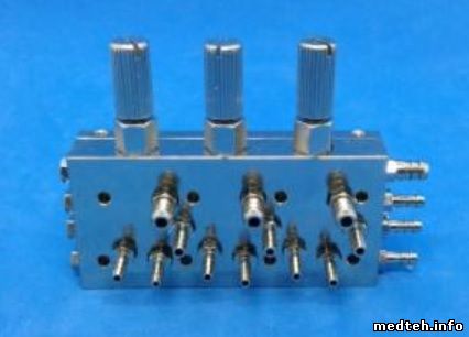

Как я понял, там стоит трёхканальный клапан HT 083-1 (снизу столика врача 3 крутилки) и не такая уж дорогая мембрана 9$ и клапан 45$ в интернет-магазинах.

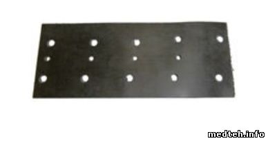

У Вас в городе есть фирма, торгующая этими машинами - мембрана это расходник, и должна быть у них в наличии.
P.S. Что-то Ваша мембрана напоминает мне мешок от тонометра - по используемому материалу - найти и попробовать вырезать ...

Сами же видите - мембрана это жалкий кусочек мембранного полотна, причём ровный, непрофилированный. Сам распределитель - латунная болванка со штуцерами. ЧТО там можно поломать?!

3) Если установка с нижней подачей, возможно ли снять верхнюю панель столика врача и сфотографировать внутренности?

Резину ставить нельзя, при обжатии блока схлопываются маленькие дырки.
Лучший материал - манжета от электронного тонометра. Если аккуратно сделать, будет не хуже штатной.
Для своих мембран большие дырки делал пробойником из набора, а маленькие толстой иглой от капельницы.

3) Да, с нижней подачей. Буду там через несколько часов опять с мастером - сфотографирую.

ужгород
Пробойником для коффердама. А сами мембраны из материала ОЗК.

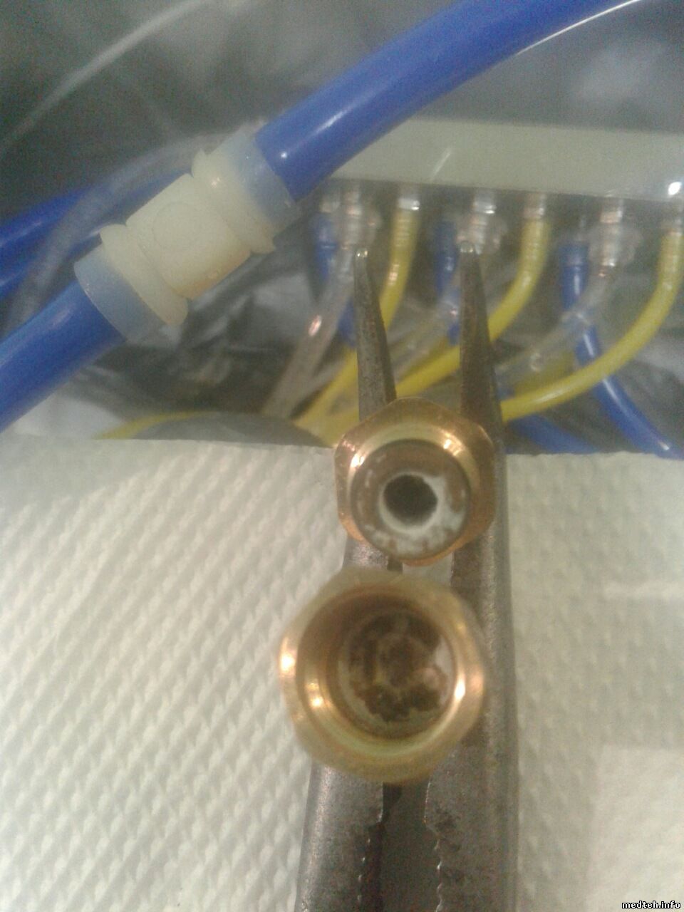

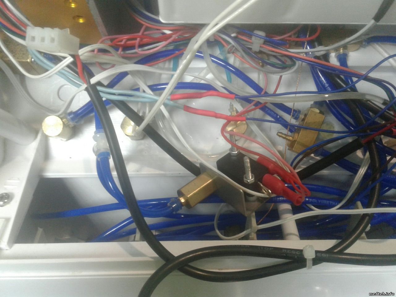

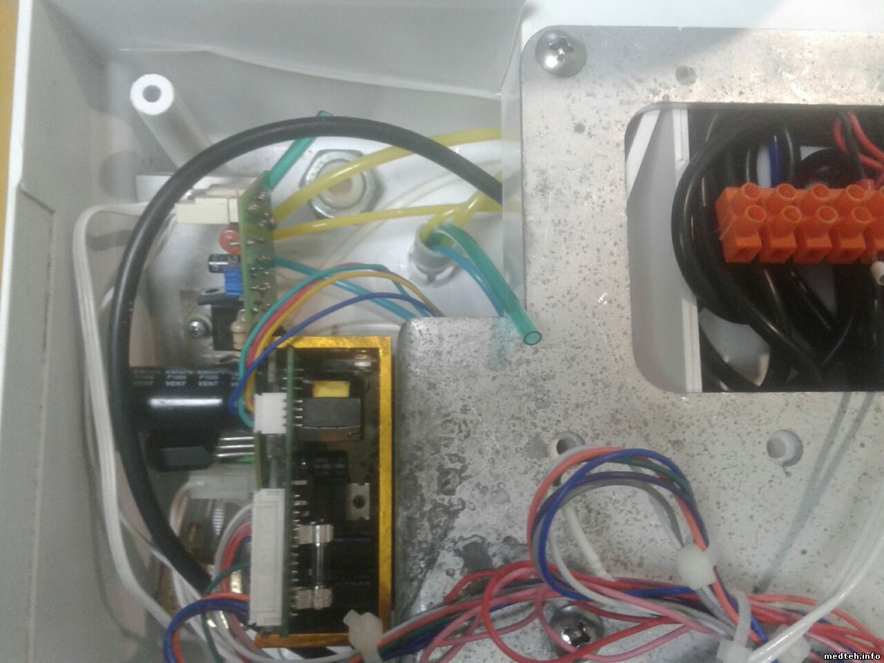

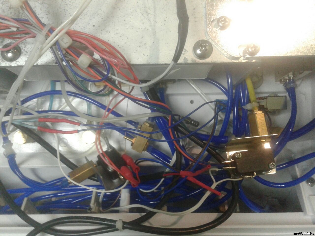

Пока ситуация такая. Так как и говорил раньше - втулили временно в разрыв цепи тумблер на микромотор, чтобы можно было уже работать. Мастер говорит, что там ничего не даст перестановка шлангов, потому что в клапане треснутая мембрана или окисление внутри клапана.
Я не стал спорить. Наверное, сам полезу туда как выкрою время и найду материал для прокладки.
По внезапному глюку с креслом прояснилась причина. Сняв крышку стола с панелькой управления режимами, обнаружил капли воды на ней и плате микромотора. Выяснили, что вода попадала со шлангов обратки, на фото видно, что они торчали вверх, а не воткнуты в сливную колбу под столом. Слава Богу, не сгорела плата.
Вот фото, которые удалось сделать с телефона. Обратного клапана на содоструйку, как я понял, нет. Если не сложно по фото указать куда правильно врезать обратный клапан - буду благодарен! Содоструйка используется в месте под крайний наконечник слева.
0936249.jpg (148.4 Kb) · 0514028.jpg (174.4 Kb) · 0871177.jpg (134.0 Kb) · 9185852.jpg (152.9 Kb) · 5957851.jpg (148.4 Kb) · 9022381.jpg (123.4 Kb)

aborugenДата: Среда, 30.Сен.2020, 10:53 | Сообщение # 21
У вас сообщений: 16
стоматолог
Тернополь
Цитата art-i-k ()
А я больше чем уверен, что именно в ней: при вскрытии распределительного блока наверняка увидите отложение соды на мембране, вплоть до попадания оной и в пневмоэлектрический преобразователь (кстати, а он в состоянии покоя не завис в нажатом положении?!).
Я согласен с Вами.
По-этому хочу разобрать кирпич, почистить, если это возможно, и заменить мембрану. Но проблемы это не решит. Только на время. Хочу врезать обратный клапан на содоструйку, чтобы в будущем не было проблем с распределителем. Кабинет орендуем и о покупке нормального содоструя речь не идёт! ...
Куда лучше его врезать, по моих фото сможете объяснить? И какой лучше купить?
Видел темы и с аквариумными и автомобильными клапанами. Какими Вы пользуетесь?
Цитата art-i-k ()
Да ладно, в Тернополе полно хороших специалистов. Просто, наверное, многие не хотят с Гранумами связываться.
Если не решите проблему - звоните по видеосвязи, помогу. Могу и мембрану выслать. Будете смеяться: в прошлом году я именно в Тернополе купил "коврик" такого мембранного полотна размером метр на метр (решил пополнить заканчивающие запасы)
Вы правы, никто не хочет связываться с Гранумами, и как мастер мне сказал: полно нормальной работы, а эта копейки для мастеров!
ОК. Можно телефон в личку. Да, насмешили! biggrin
По мембране может дадите координаты у кого брали в Тернополе, и я возьму на месте! wink

Про обратный клапан. В содоструйках, даже в китайских, он присутствует, пусть и примитивный. Другой вопрос - насколько он эффективен.
aborugenДата: Среда, 30.Сен.2020, 12:31 | Сообщение # 23
У вас сообщений: 16
стоматолог
Тернополь
good Какой вариант клапана будет самым эффективным, если такой есть, конечно? Если можно фото.
Я понимаю, что самое эффективное решение - хороший airflow вместо дешевого китайского мусора!
SSUДата: Среда, 30.Сен.2020, 13:38 | Сообщение # 24
У вас сообщений: 373
сервисный инженер
ужгород
Обратный клапан.
Обратный клапан, устанавливается в шланг, к которому присоединяется содоструйка. Обеспечивает непопадание соды в систему стоматустановки.
300.00 грн https://www.stomatico.com.ua/index.html

Не прошло и дня, уважаемые друзья! Напрасны были манипуляции с тумблером в разрыв питания на микромотор.
Сейчас микромотор, то работает, то не работает. Запускается через раз. Когда держишь микромотор в руках и нажимаешь на педальку с наконечников послышивается шипение и выходят иногда капли воды.
Я полагаю, что без замены мембраны и чистки кирпича дела не будет!
Буду завтра искать или материал или готовую мембрану!

Уже созвонился с art-i-k Мега респект!
Пациент Granum ожидает новый орган для пересадки.)) Завтра-послезавтра вскрытие кирпича покажет что там к чему!

Кстати, дистанционно вчера вечером "пациента оживили", всё заработало (мелкие нюансы с последовательностью затягивания болтов "гребёнки" не в счет, подкорректируем).
Да-да. Огромное спасибо art-i-k за всё!!! Человек и без короны!
"Пациент" не то что оживился, а с новым сердцем так заработал, что раньше такого за ним не замечали! ))
Ну, а вот то, что было внутри кирпича и клапана пневмоэлектрического преобразователя микромотора. Думаю, тут ясно без слов!
Всем не равнодушным в оказании помощи - ДЯКУЄМООО !!!
Проблема решена, осталось мелочь - врезать обратный клапан. Но тему закрывать не стоит, и не будем - она будет нужна и полезна другим для их вопросов и советов. Думается, от этой модели Granumа ещё будут сюрпризы! ))
