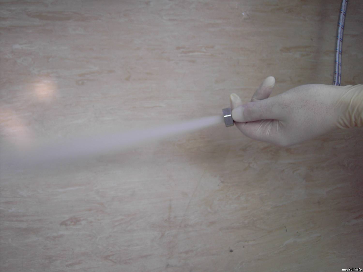

У меня была такая же проблема, сливал конденсат из трассы через день (по 100мл с каждой установки). Были установленны доп фильтра но проблему это не решало. Раскрутил начальство на осушитель. Обосновал очень просто, ремонт наконечников и мокроматоров выйдет дороже чем купить осушитель. Вот ссылка где можно посмотреть на осушители www.7atm.ru, я купил осушитель FRIULAIR из расчета, что одна установка максимально потребляет 180 м3, а у меня их две, вот и купил с производительностью 360 м3. Точка росы 2 С. Конденсата как не бывало, снял доп фильтра, все работает идеально. Обслуживать осушитель практически не надо, ну если только тряпочкой от пыли протереть. Мой совет раскрутить начальство на осушитель это будет дешевле и менее хлопотно чем самому что-то городить.

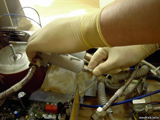

на фото кол-во конденсата которое я сливал из магистрали и доп. фильтра которые я установил. Фильтра просто захлебывались. После установки осушителя я снял фильтра.
