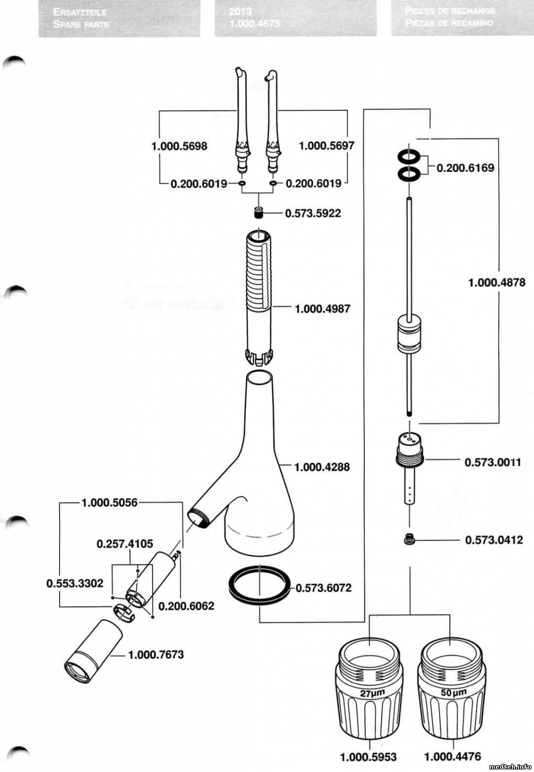

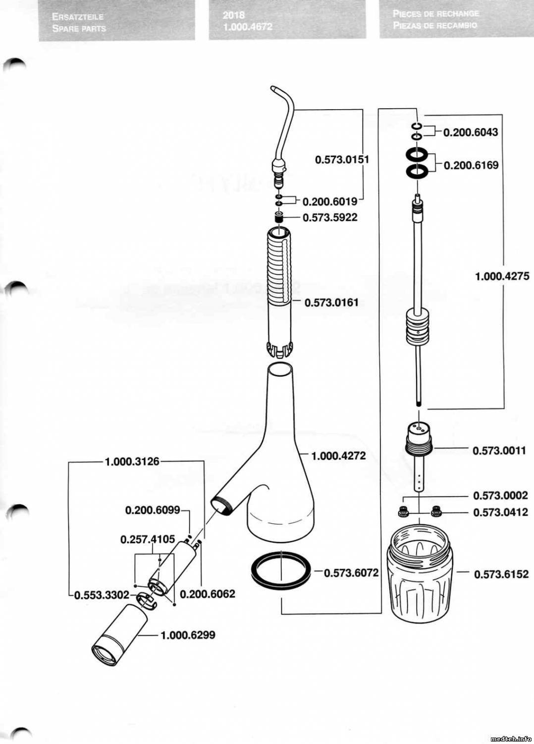

andrey3336Дата: Среда, 26.Окт.2011, 13:21 | Сообщение # 7
У вас сообщений: 62
Новосибирск
Имеется каталог запчастей на Профифлекс, представлен полностью в разобранном до последнего винтика виде.
Не знаю как прикрепить pdf. файл к этому сообщению.
Сообщи адрес эл.почты вышлю туда.

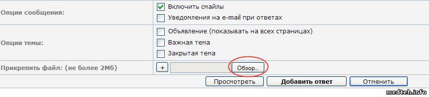

Quote (andrey3336)
Нажми на кнопку "Обзор", найди нужный файл в своём компьютере или на съёмном диске и прикрепи.
Лично мне тоже интересно посмотреть.

Я пока не достоин опции прикрепления файлов (модератор сказал "мало сообщений"), так что могу отправить на эл.почту.

Или интенсивно прокрути деталь 1.000.4987 в детали 1.000.4288 примерно сто-двести оборотов, острые края защелок слегка закруглятся и легче пойдет.

0.573.0011 подскажите как вынимается этот элемент из корпуса

0.573.0011 Знающие люди, подскажите этот элемент разборный ??
Похоже, что внутри резиновый уплотнитель, судя по всему изношен!

0.573.0011 -это обратный клапан. если не ошибаюсь не разборный.
