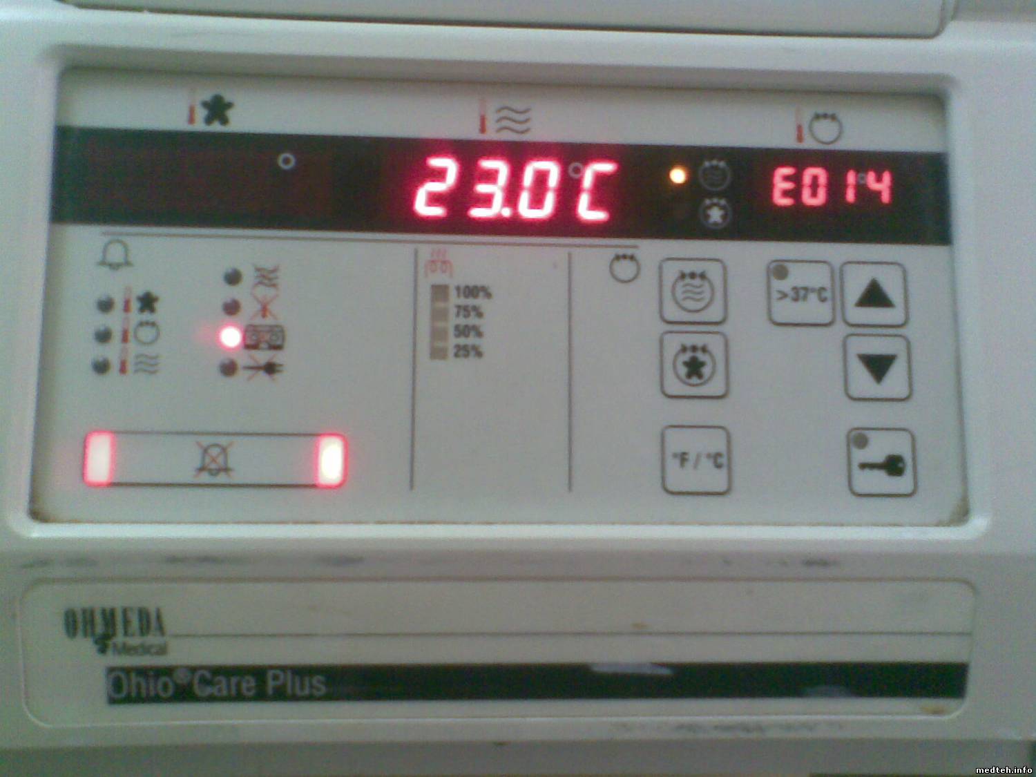

При включении инкубатор Ohio Care Plus показывает ошибку Е014, нагрева нет,
температуру показывает правильно.
Если у кого есть сервисная инструкция, подскажите, пожалуйста, где копать?

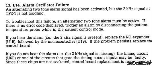

- Care Plus -

Alexium, спасибо! После выходных посмотрю.

Отсутствовала звуковая сигнализация. Пропаял пьезоэлемент и немного сдвинул потенциометр
регулировки частоты. Звук появился, ошибки нет.
Проблема решена. Alexium, спасибо. good
