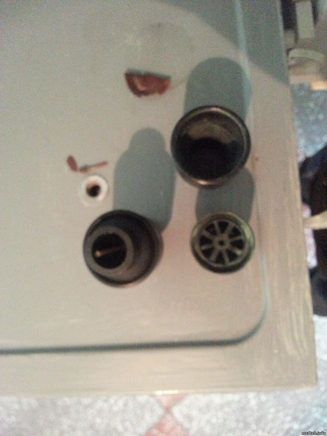

кто-нибудь подскажет, какой service kit предусмотрен для периодическом обслуживании РО-6, и в какой срок наработки? p.s.: поступил на ремонт РО-6, при осмотре, к примеру, клапана все рассохлись (см. фото), что бы не морочиться и не тратить время, решил поменять все, что требует замены по регламенту, независимо от состояния...
могу посоветовать только найти сервис-мануал на этот аппарат и посмотреть номера клапанов.. потом в инете просто найти продавца, они продаются. Как пример вот такой вот прайс.
