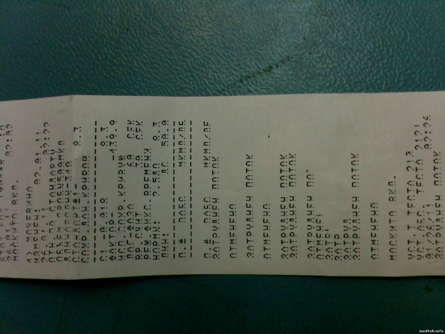

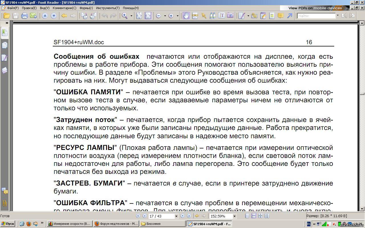

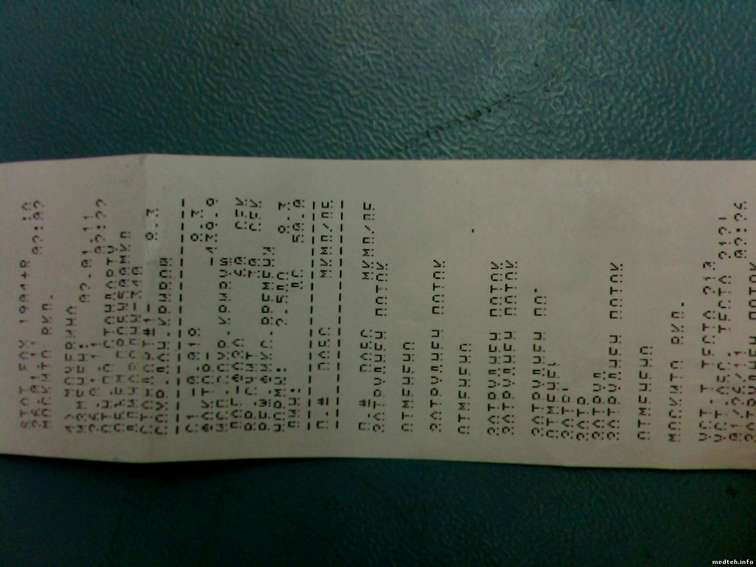

Дата: Четверг, 17.Фев.2011, 15:22 | Сообщение # 29
У вас сообщений: 395
Пришел на ремонт Stat Fax 1904+ с ошибкой ЗАТРУДНЕН ПОТОК, хотелось бы узнать что это значит. Прибор вместе с москито. Как я не пытался воссоздать эту ошибку у меня не получилось. Подскажите.
