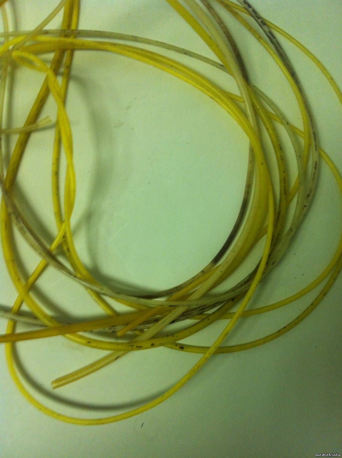

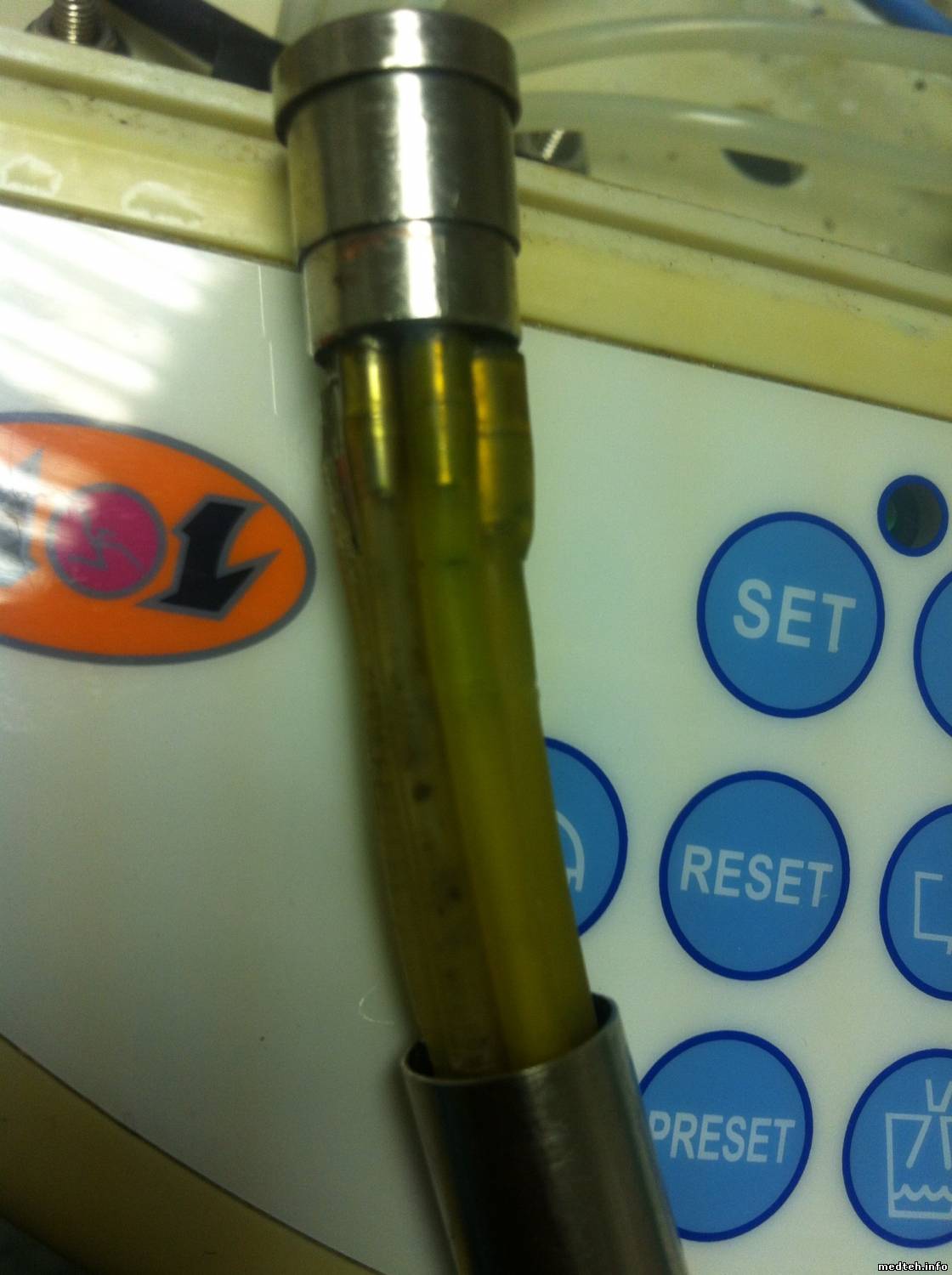

bigДата: Пятница, 20.Дек.2013, 12:41 | Сообщение # 134
У вас сообщений: 1155
Насчет китайских установок. " Не все йогурты одинаково полезны."
Через четыре года эксплуатации "посыпались" шланги инструментов - порывы продольные и поперечные внутренних трубок ( см. фото ).
Деструкция, понимаешь...
А врач хотел за 70 круб получить установку, как Смайл 02(04)? ireful У нас некоторые делают по другому: покупают "китайца" за 50 тыр, и сразу меняют шланги! Потом не знают проблем. В сумме получается даже дешевле, но врач сразу знает на что идёт, (пропадает гарантия, но появляется надёжность). blush

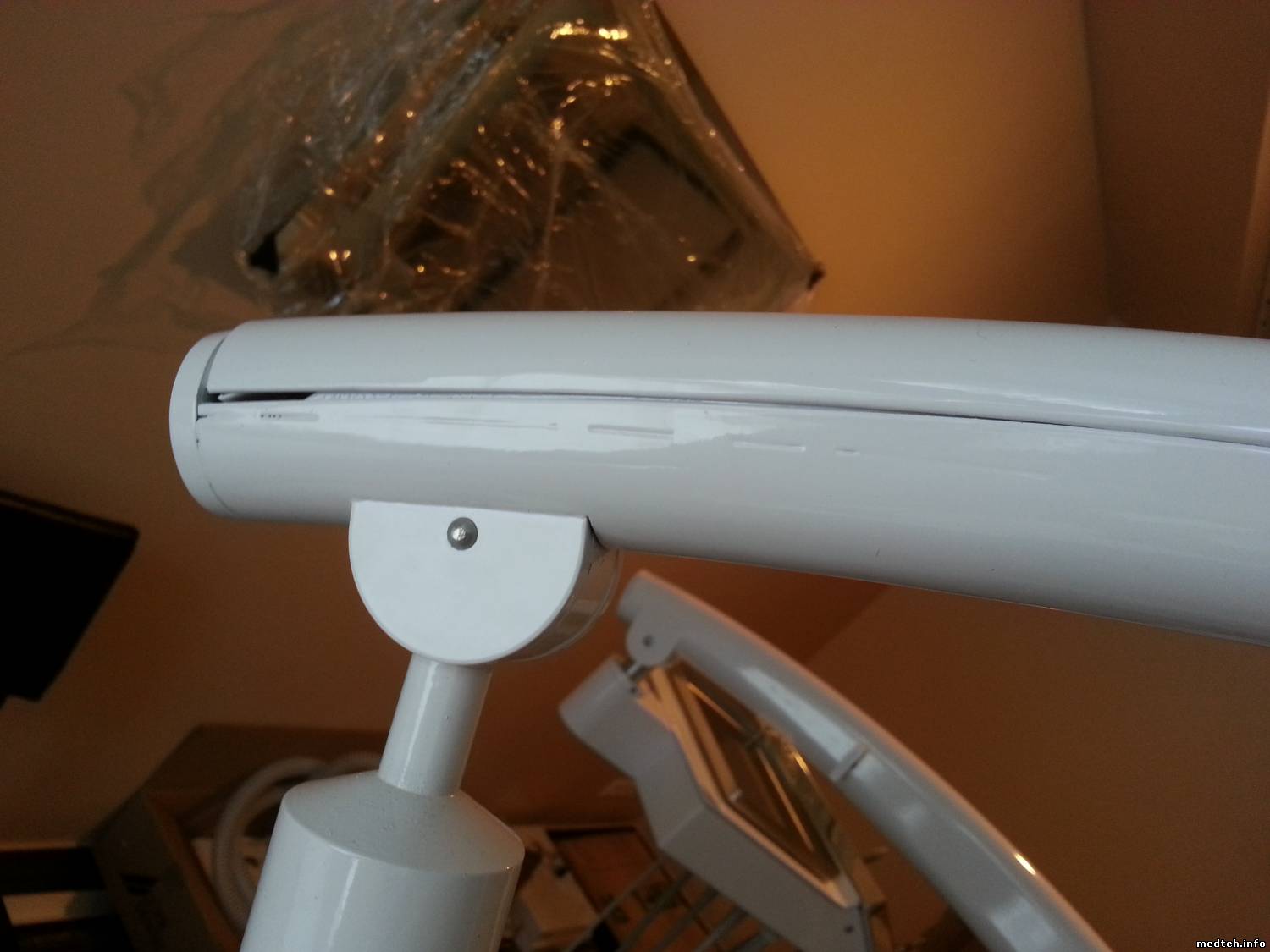

cariДата: Воскресенье, 19.Янв.2014, 07:52 | Сообщение # 141
У вас сообщений: 24
стоматолог
москва
Здравствуйте. хотелось поделиться мнением после покупки установки, установка производства Словакии visio L.состав письма на фирму производителей хотелось бы показать,но достаточно велико.претензии можно перечислять бесконечно.стоимость 10000евро .соблазнил внешний вид.отзывов не нашлось....не БЕРИТЕ. и смену не проработала.НОВАЯ!
примьер и дипломат стоят рядом.прекрасно работают.и компрес с помпой у меня эком.... сглазил кто diablo

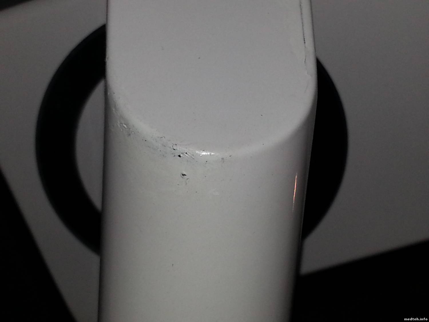

cariДата: Воскресенье, 19.Янв.2014, 13:54 | Сообщение # 144
У вас сообщений: 24
стоматолог
москва
Выглядит на 5. Качество сборки отвратительное. Пистолет развалился. Рычаг на лампе отвалился на пациента. В интернете про нее отзывов нет вообще, хочу народ предупредить. Покупала не в азербайджане.

cariДата: Воскресенье, 19.Янв.2014, 17:23 | Сообщение # 153
У вас сообщений: 24
стоматолог
москва
Покупала наборную.с ультразвуком и пылесосом.2месяца ждала.пришла с видом б/у.покрашенное плече гуашью.приезжали словаки из представительства в Москве заменили плече,остальные проблемы не решили.не работает со столика врача сенсор на поднятие кресла и т.д. что бы посоветовали за 10-12 тыс евро?чтоб не разочароваться?
