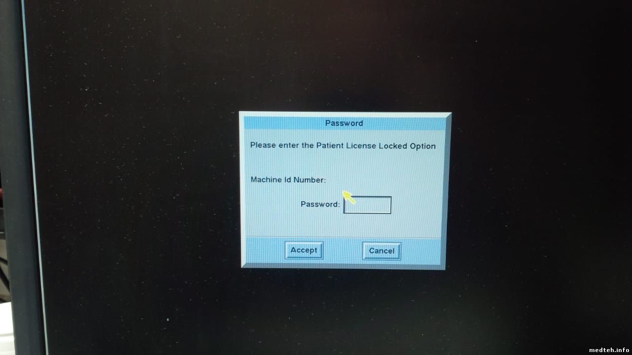

Буду признателен за любую помощь, суть вопроса в следующем, имею станцию мониторинга за шестью мониторами Infinity Vista XL Связь станция с мониторами держит по сети.
На компе сдохли диски, я из этого барахла кое чего поднял на новых HDD. OC на базе линукса, восстановил настройки пользователей, права и на сколько это было возможно программное обеспечение. В итоге машина запускает операционную систему и программное обеспечение DRAGE. Но видимо по причине изменения аппаратной конфигурации (дисков) спрашивает Mashine id Number
Фотку прилагаю.
Сообщение отредактировал pnp_PioNer - Среда, 11.Дек.2019, 22:06
