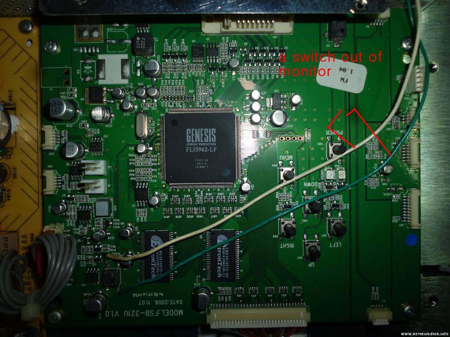

Добрый день! Ищется прошивка на УЗИ - Монитор PHILIPS HD11 монитор PHILIPS UTAP20W состав проц GENESIS FLI5962-LF оперативка: EM636165ST-6G 2 шт. SPI 25VF040 неисправность: долго включается из дежурки, не видет входа, глючит и не выполняет все функции меню заранее большое спасибо от поликлиники г. Бугульма

everybody,the monitor of Philips ultrasound that model is UTAP20W, How much is the list price and actually price in Russian? it'is expensive in China,about $6500 dollars or 45k RMB.
NOTICE :THE FIRMWARE IS READOUT FROM FAILURE BOARD[color=red][size=16][b]
Official representatives of Philips in Moscow ask about $3200. I am not confident in serviceability of my Firmware, if there is a possibility dose it on your monitor, at the same time will check
[b]Sorry i am not good in Russian. неисправность: долго включается из дежурки, не видет входа, глючит и не выполняет все функции меню заранее большое спасибо от поликлиники г. Бугульма

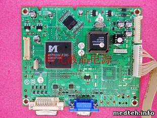

what mean is this? is it dark screen after change resolution? this is common faults in the monitor.provisional processing,i attach a image.
final solution : we replace to other model board that are strongly!

Yes. The monitor that turns on, doesn't join. Shows that color, black-and-white. I wanted change FLI5962-LF, but my сolleagues advised to check firmware at first, and then to solve. And you "replace to other model board" and monitor run works?

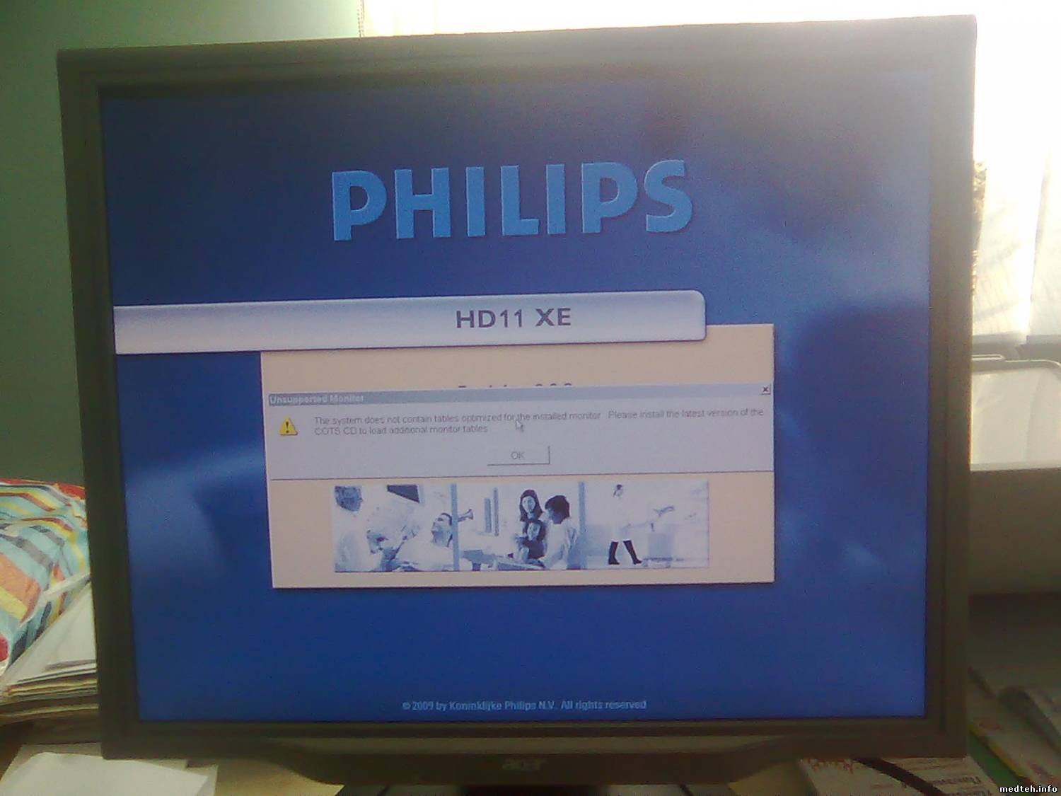

подключили другой LCD моник с DVI входом, загрузка прошла, и узи начало ругаться на монитор: "The system does not contain tables optimized for the installed monitor. Please install the latest version of the COST CD to load additional monitor tables." монитор менять надо уже точно, или можно добраться до дефекта и починить?
